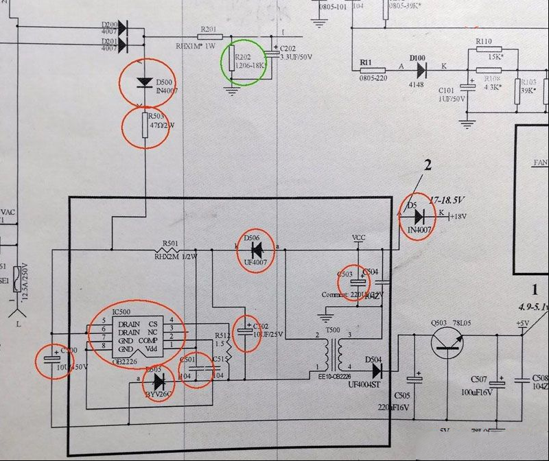

    最近收到同行送来的故障机壹台九阳电磁炉,经查无低压,换47Ω电阻和VIP12芯片后,测量18V、5V正常,随装上线盘、风扇;插电试机,出现E3,凭经验应该是电压检测电路有问题,接着又取出电路板,检查电压检测电阻,都正常,无奈只好把R202、18K改为16K(图中绿圈标记,另电路图中主芯片为DB2226,实物是VIP12),装机通电试机,可以加热,风扇声音很小(心想这个风扇质量真好),但测量最大电流只有4.3A,其他各项功能正常。
      为什么电流只有4.3A呢?换个锅试机还是不行,检查大电容也正常,这时候就有点头大了。先放下去干其他活。过了两个小时,忽然想起来在试机时风扇声音很小,是不是18V电压不够?紧接着就在电磁炉加热的情况下测量18V,只有12V,但5V电压正常。
       原因找到了查找根源吧,VIP12刚换过,暂不考虑,再查电源部分的二极管、阻容原件,风扇(红圈里面的都检查过,甚至换过),还是空载时电压正常,负载时压降厉害,这就使我陷入了苦恼,如何维修?冷静一下,好好想想,是不是新换的VIP12有问题?干脆,再换一个试试。
       又换另一个VIP12后上电,风扇声音一下就上来了,测量18V为18.6V;紧接着又把那个电压检测电阻R202换回原来的阻值,试机加热一切正常。本次维修总结:换一个新的原件后,不一定这个新原件就是好的,不要太自信了。
