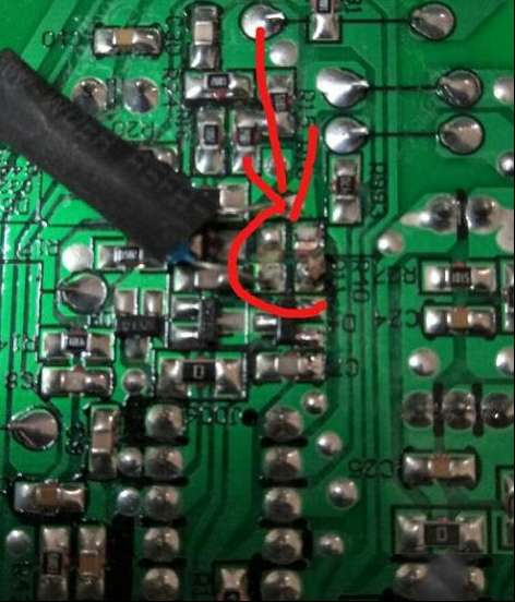

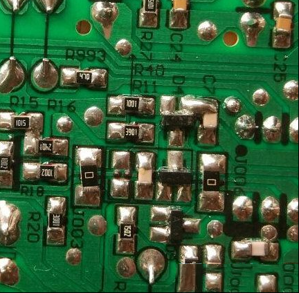

摘要: 收到同行送来的故障机壹台美的C21-SK2105电磁炉,故障表现为滴滴响,不加热且无代码,拆开机器,单片机版号是TM-S1-OLA-B,CPU贴纸:S01A-B-V8-9D-Q320,电容、电阻、300v、81v、5v正常,发现主板上的R11 R40断路(R11正 ...
    收到同行送来的故障机壹台美的C21-SK2105电磁炉,故障表现为滴滴响,不加热且无代码,拆开机器,单片机版号是TM-S1-OLA-B,CPU贴纸:S01A-B-V8-9D-Q320,电容、电阻、300v、81v、5v正常,发现主板上的R11 R40断路(R11正常阻值3.9k,R40正常的阻值为10k),更换后故障修复。
