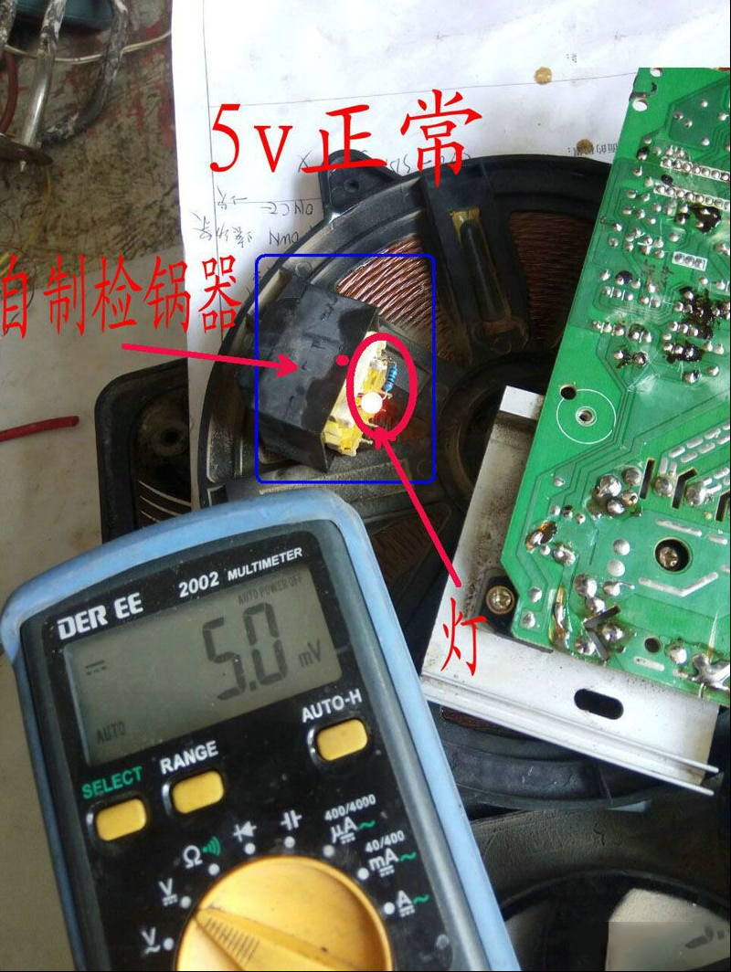

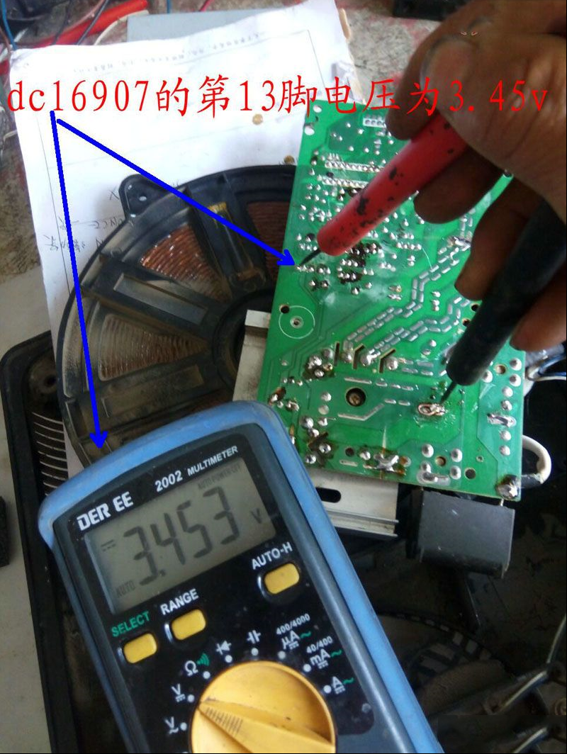

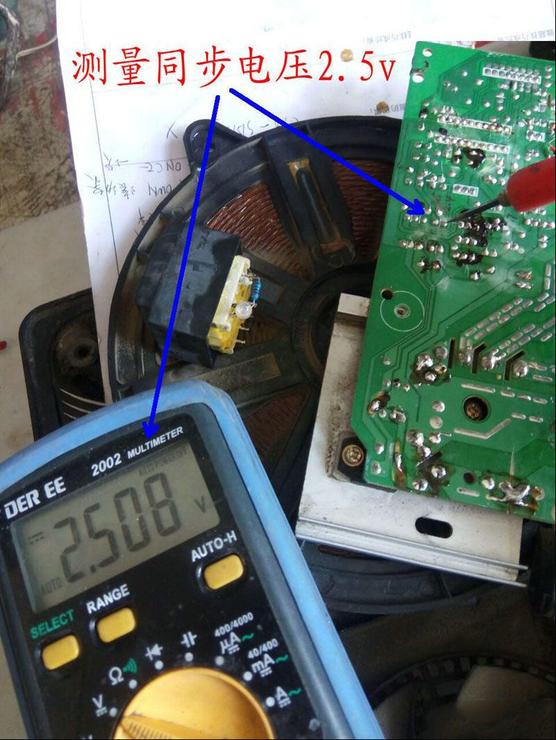

    收到同行送来的故障机壹台奔腾C21-PG08电磁炉,故障表现为不加热,也不报警。由于第一次修理奔腾电磁炉,没有太多经验和资料,首先拆机测量DCL6907芯片的第13脚电压为3.5v,同时测量大电阻电容等元器件,都测量了没有发现问题,于是网购买了2个DCL6907回来,装上,还是老样子的故障。

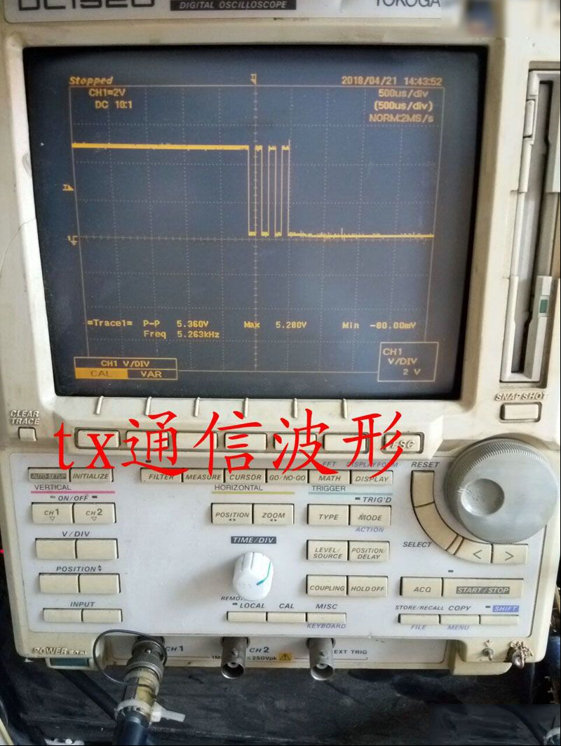

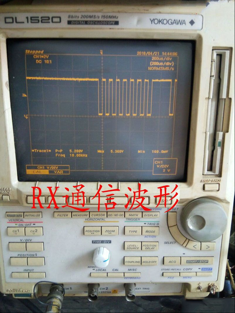

        难道是灯板坏了?或者是cm6934A坏了?于是又去网上转了一下,发现一套主板下来110元了,这样的客户接受不了,只能硬着头皮继续修理, 测量一下灯板到主板之间的通信波形,如下图所示。
        波形很正常,找不到原因了,但总不能就此罢手,不甘心,于是把CM6934A的芯片焊下来看看,没有发现底部有什么短路和断路,然后再焊上吧,在试试,看着自制的捡锅器的灯就那么一点点闪烁,也可以听到,检锅声,再换个CM6934A芯片试试吧,自制检锅器灯亮了,时间很长。

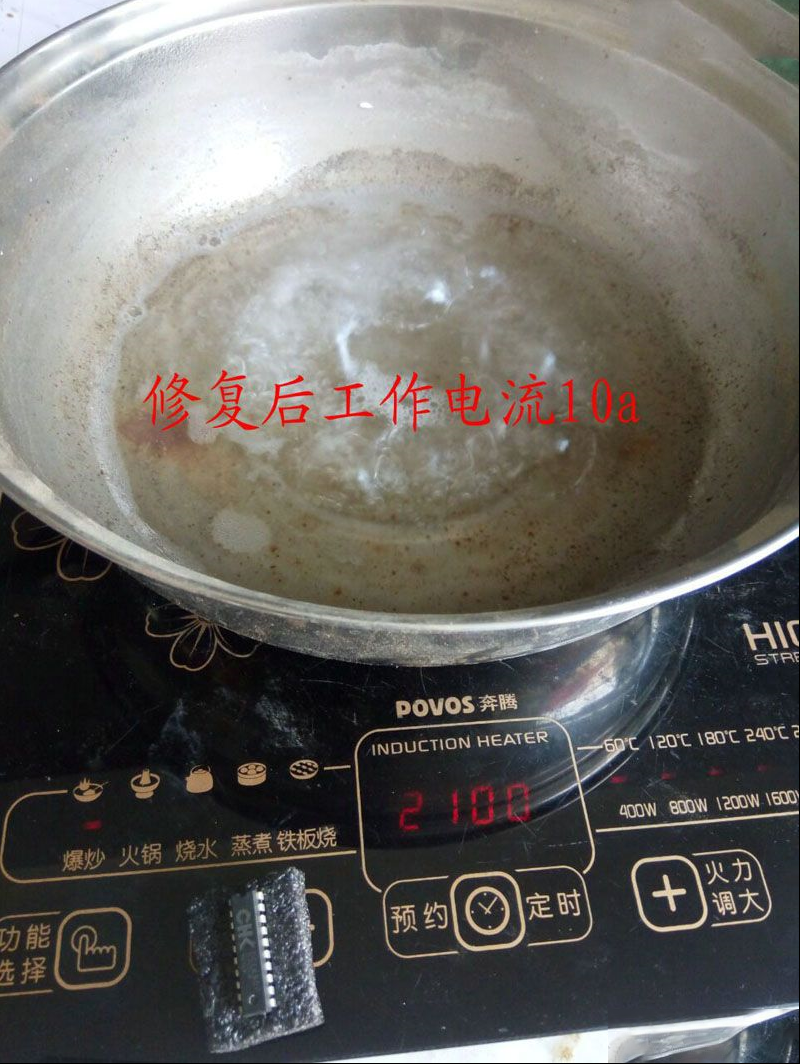

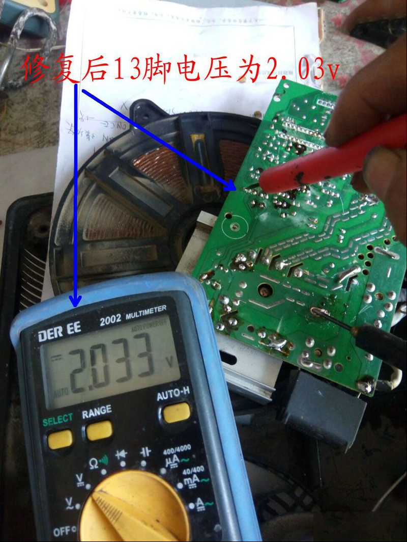

        机器修复,不锈钢锅也有了“震动”了。

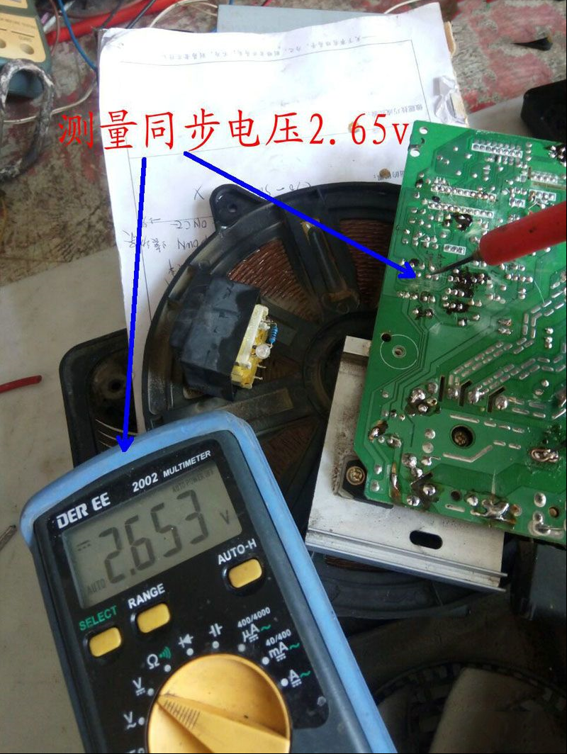

         顺便测量了一下同步电压为2.6和2.5V。
