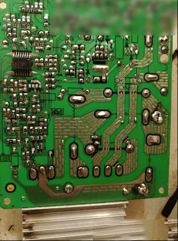

摘要: 收到同行送来的故障机壹台美的电磁炉,主板是TM-S1-02B,故障表现为开机在任何加热状态下都是电流上到9A,2秒左右立即回零,然后又重启不断间歇加热。检查310v、5v、18v,同步电阻正常,康铜丝补焊无果,检查是的501微调 ...
    收到同行送来的故障机壹台美的电磁炉,主板是TM-S1-02B,故障表现为开机在任何加热状态下都是电流上到9A,2秒左右立即回零,然后又重启不断间歇加热。检查310v、5v、18v,同步电阻正常,康铜丝补焊无果,检查是的501微调电阻的阻值异常,4700,7500,5100几颗与功率调节相关的电阻都有阻值变小,全部更换后正常,机器修复。
