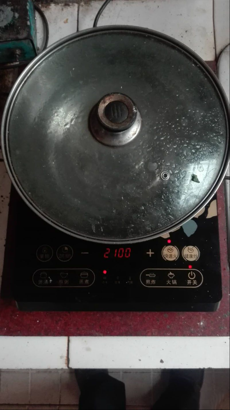

    收到同行送来的故障机壹台九阳JYC-21ES55C电磁炉,故障表现为屡烧保险管和IGBT管。拆机,首先用万用表、晶体管测量仪,对主板和触控面板电路板零件逐一筛查,换上优质拆机件,串入灯泡开机测量电压电流。
        为了导热良好,IGBT管散热片下面RT2 负温度热敏电阻(10K)测量好后,多加些导热硅脂,能接触到铝散热板,换掉C206 472电容和10uf、220uf电容,将原机贴片电阻R101 14K换上图纸上标注的2K电阻,开机后,电磁炉能加热,但是有敲锅声音,分析是换R101电阻导致,又换回14K电阻,开机敲锅声音消失,使用中将数字万用表温度测量热电偶头插入铝散热片下监控整个使用过程温度变化。
        使用2100W加热时,温度在42度-44度,1000多瓦加热时候,35度,关掉开关不等风扇停机,50-60度。温度很稳定,各功能都正常,完全修复。
        针对本次屡烧功率管的原因,应该与10uf、220uf电解电容变质、功率管下面的热敏电阻导热硅脂用得少解接触不到铝散热片有关系,换下的0.3uf、5uf、2uf电容以新换上的电容用万用表电容档测量容量一致。只能是个别零件热稳定性不好造成的,建议朋友们対有疑问的零件进行替换。一个零件好坏,涉及到参数大小,耐压、热稳定性等多项指标,业余维修受检测仪器限制不可能面面俱到。为了节省时间,只能替换。工作中测300V、5V电压正常,D5负极18V输出稳定,风扇运转时插口处电压10-12V正常。
