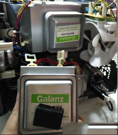

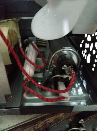

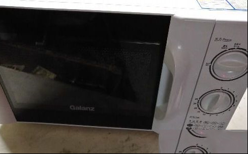

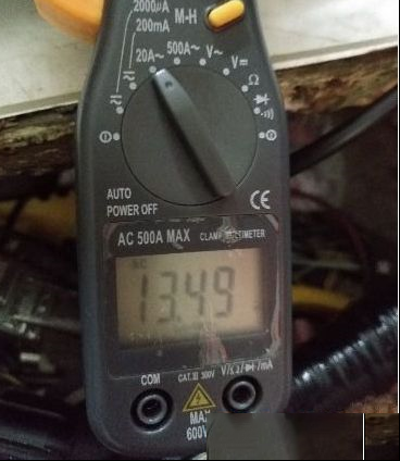

摘要: 最近一朋友送来收到其他维修同行的一台购买不到一年的的微波炉,格兰仕P70D20TL-D4,故障表现为不加热,试机灯泡亮,风扇转,托盘电机转不加热,随之机内啪的一声,迅速关机,拆机,再试发现高压电容对地放电,将0.85uF电容 ...
    最近一朋友送来收到其他维修同行的一台购买不到一年的的微波炉,格兰仕P70D20TL-D4,故障表现为不加热,试机灯泡亮,风扇转,托盘电机转不加热,随之机内啪的一声,迅速关机,拆机,再试发现高压电容对地放电,将0.85uF电容用1uF代换试,故障依旧打火,将高压二极管代换故障依旧,从配件店购得磁控管,代换之试机电容不再打火,但还是不加热,测总电流3.28A,难道非磁控管坏?由是又换回原磁控管,试机一样不加热,电容也不打火,测磁控管电流13.39A,用表测高压电容上无电压,查高压保险坏,因原保险丝盒内是一根无玻璃封装的保险,故换高压保险盒,试机电容依旧打火,再将新磁控管换上,开机测总电流5.4A磁控管电流10.15A加热正常,故障彻底排除。
