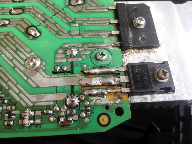

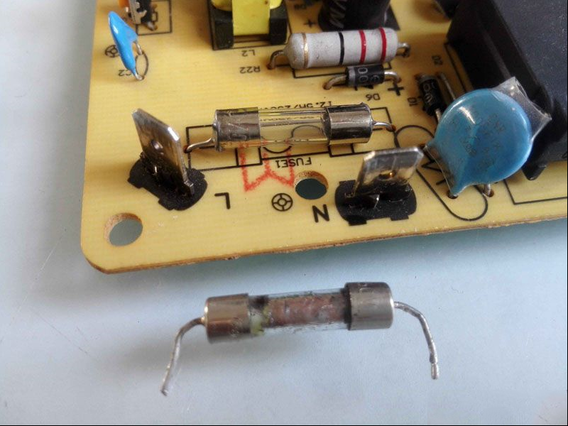

    最近收到故障机一美的C21-RT2137电磁炉,客户说是烧了。收到机器,拆开一看,保险丝爆掉,IGBT针脚都烧断了,如下图所示。

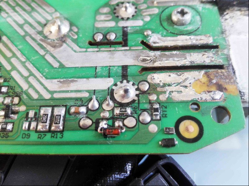

       于是进行进一步的查看,一个驱动三极管炸掉一半,上面的丝印看不太清了,不过看了一下附近的2TY,就知道这个炸开的是J3Y了,驱动对管,天生一对。经检测2TY虽然没炸但也坏了,于是找相同的三极管代换。
      进一步检查,18V贴片稳压二极管击穿,R6贴片10K电阻烧坏。稳压管找不到贴片的,就用个普通的代替。

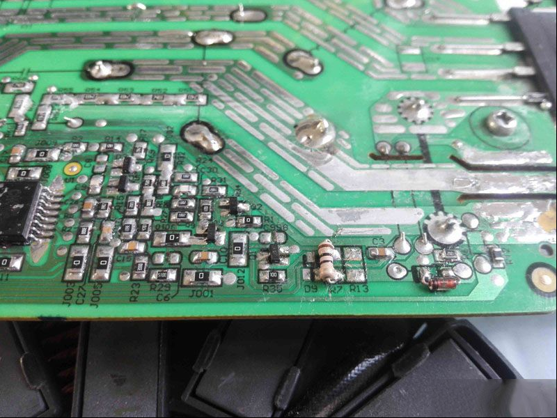

      再进一步检查,R7和R13两个并联的20欧贴片也烧坏,找不到贴片,用一个10欧色环代替。

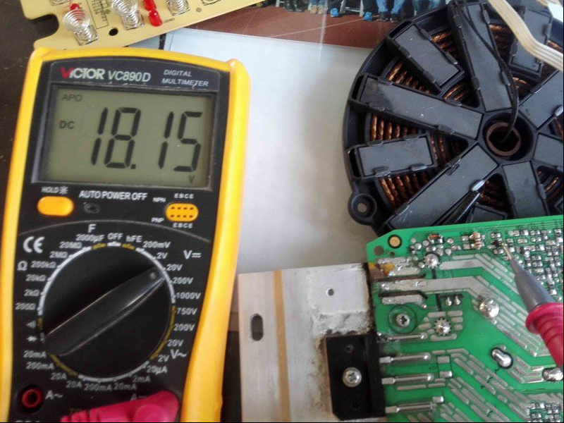

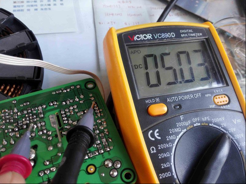

      又检查了一下三大电容无问题,打保护测试5V正常。
     18V也正常,我是从三极管的C极测量的。
      于是放心装上IGBT。
      换上爆掉的保险丝。

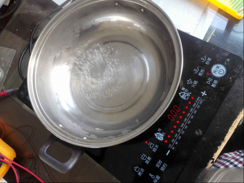

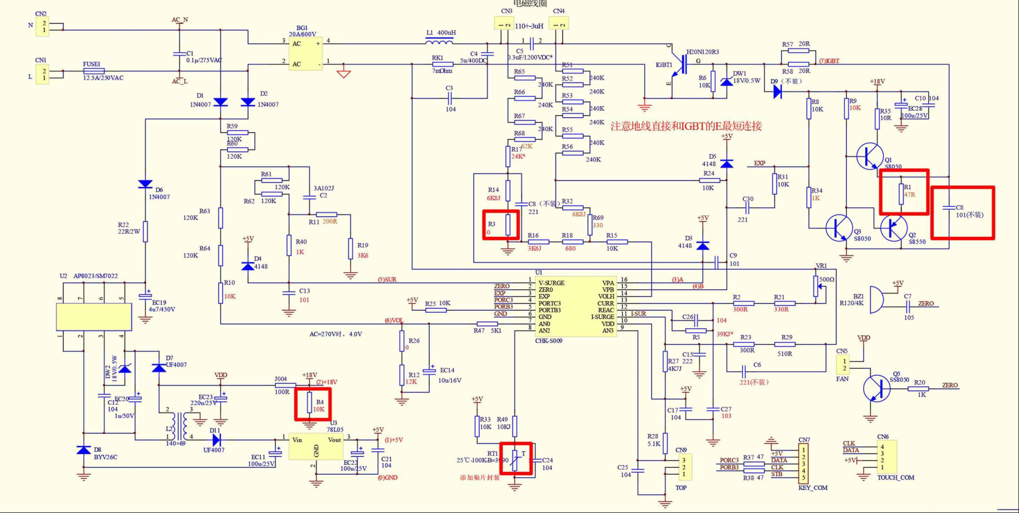

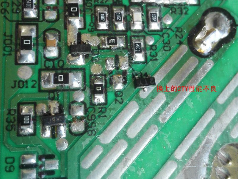

      没想到通电测试,电磁炉却报警不加热,也不显示故障代码,上网也没找到一样的故障,便下载了相似的电路图研究了一下。

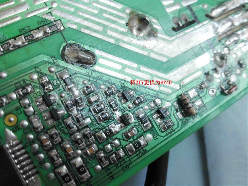

      检测了同步电路,电压电流检测电路等都没问题,最后检测出竟是自己换上的2TY性能不良,可是用万用表测试数值却正常。
      手头没有2TY了,于是用个HY4D代换。
        通电测试,正常加热,维修完毕。
