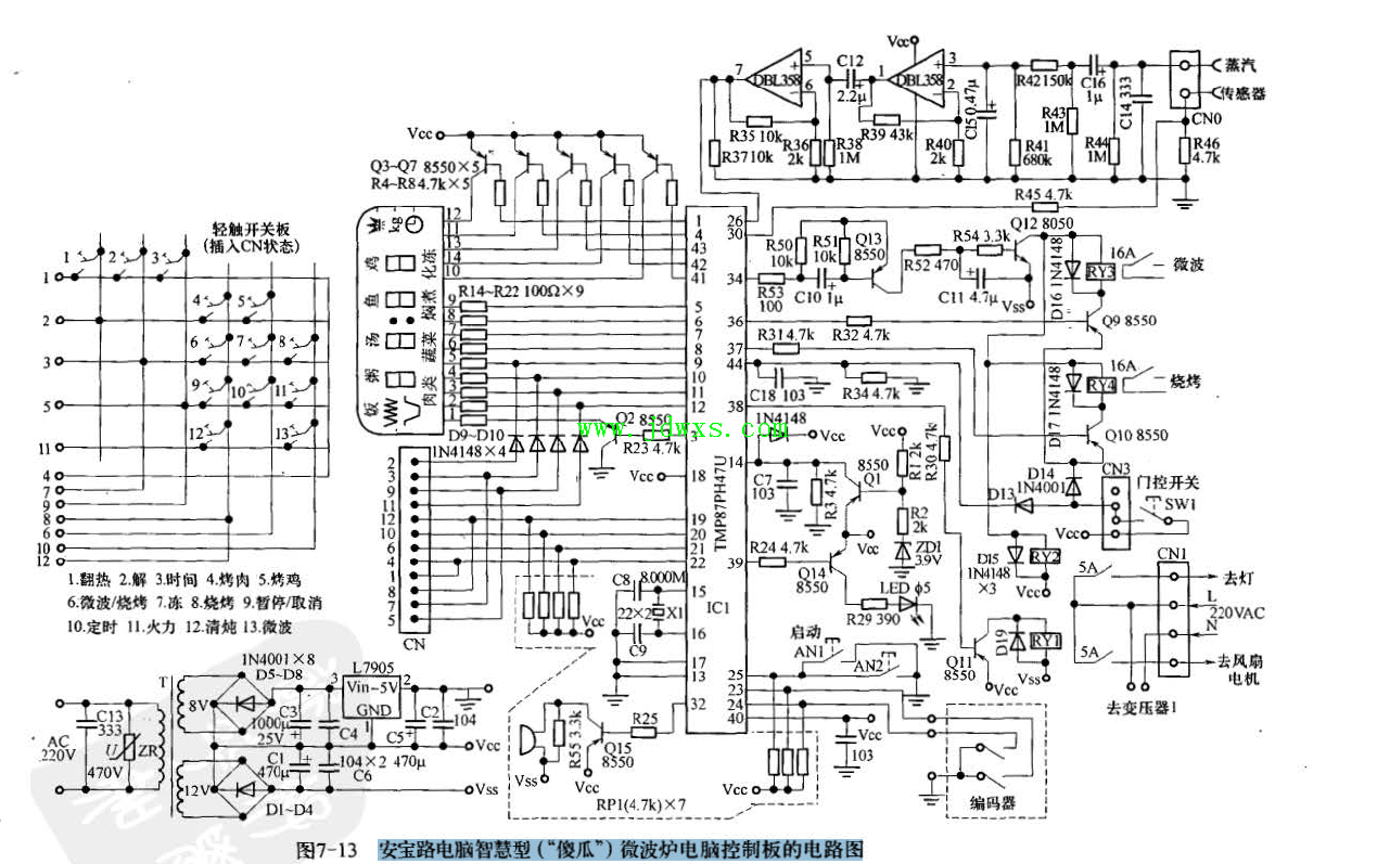

    安宝路电脑智慧型("傻瓜")微波炉故障表现为1:接通电源无反应。故障原因:升压变压器次级绕组有局部短路现象。故障原因分析:安宝路电脑智慧型("傻瓜")微波炉整机电路示意图如图7-12所示,电脑控制板的电路固如图7-13所示,此电路图也是市场上的主流产品和极级维修的主流产品。
图7-12安宝路电脑智慧型(“傻瓜”)微波炉整机电路示意图
IC1(TMP87PH47U)相关引脚电路的功能:1、3-12、41-43脚为显示驱动引脚,输出显示信号脉冲,驱动显示屏显示相应的功能状态;9~12、19-22引脚为键盘输入脚,通过不同的编码组合(按动轻触开关),可以产生不同的编码脉冲,从而完成不同的功能;15、16脚为时钟振荡引脚,外接石英晶体X1和移项电容,产生电路中所需的时钟信号;32脚为蜂鸣器驱动输出脚,外接驱动管Q15和蜂鸣器;23-25为编码器输入脚,外接启动开关和编码开关;39脚为LED驱动,外接驱动管Q14和LED;14脚为复位引脚,外接复位电路Q1、ZDl等元件,开机瞬间产生延迟电压,完成对数字电路的复位;38脚为风扇电机控制脚,外接驱动管Q11和继电器RY1;44脚为门控开关输入脚,关好门后为高电位,同时D14导通,给Q10、Q9提供工作电源、;37为烧烤控制输出脚,控制RY4工作状态,控制石英发热器发热,完成烧烤;34脚为微波产生控制引脚,正常工作时,控制脉冲分为两路,一路控制RY3,控制微波管产生微波,另一路控制RY2,控制转盘灯转动。30脚、26脚为传感器输入脚,外接运放电路DBL358及传感器电路。电源电路主要由电源变压器及整流、滤波、稳压电路构成,为电路提供5V和12V电压。打开机壳,发现8A保险管已经烧断,于是换上新8A保险管,接通电源显示正常,参数输入也正常。按下启动键,微波炉工作,转盘、风扇转,炉灯亮,但几秒钟后,保险管烧断,说明过电流但又不足以使保险瞬时烧断。而引起此类烧保险的元件一般是双向二极管、升压电容、升压变压器等不良所致。于是断开电源,逐-检查双向二极管、高压电容都元问题,但拔下用胶套套住的插线头,都有受潮霉蚀现象。再测升压变压器次级线圈电阻值,只有50Ω,而正常电阻值一般为100Ω左右,说明线圈有局部短路现象。换上微波炉专用的升压器后,故障机修到这里,终于修好值得探讨。。
