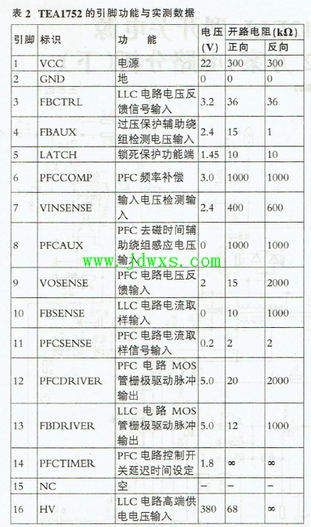

    创维P42ELL型开关电源(TEA1752方案)电路分析(下)4.主电源(PFC+LLC)电路该机主电源电路采用NXP公司生产的第三代绿色开关电源(sMPsl控制器TEA1752(u1),如图7所示。TEA1752将功率因数(PFcl控制器和反激式准谐振开关电源(LLC)控制器集成在一起,并集成有欠压锁定检测、振荡器、比较器、或非门、软启动、栅/门极驱动器、计数器、RS触发器及多种保护电路,其引脚功能与实测数据见表2。T1(5123一0601TU一00001为脉冲变压器,L1为PFC电路升压电感,D53、D20、R59、R607、C36组成了尖峰脉冲吸收回路,Q1为LLC电路开关管,Q8为PFC电路开关管,D12为PFC电路升压二极管,R70、R6为过流检测取样电阻,C23、C6为PFC滤波电容,R48为PFC电路过流取样电阻,R22、R122、R23为主电压取样检测电阻,ZD9、ZD13、ZD14为保护稳压二极管,U4(TL431)是一款具有精密电压基准的稳压集成电路,R50、C31用于防止寄生振荡,Q3,Q14(60N041为MOS管。

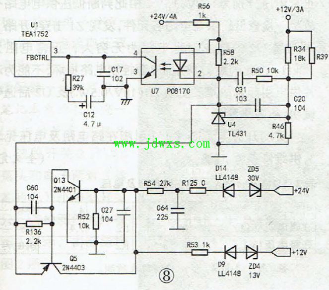

反激式开关控制工作过程:当PFC电路启动的同时,反激式开关控制电路被激活,当U1的⑩脚外接的软启动电容两端电压达到0.63V,且U1的③脚电压低于4.5V时,反激式开关控制电路正常工作(可以通过设定PFC控制电路和反激式开关控制电路的软启动电容值,实现PFC控制电路先于反激式开关控制电路启动)。当U1内部的振荡电路得到正常供电后,振荡电路开始振荡,其脉冲经过栅极驱动器处理后,从13脚输出PWM信号,送给开关管Q1的栅极,Q1开始工作。脉冲变压器T1的各次级绕组感应产生相应的电动势,分别经整流、滤波后得到+12V和+24V电压,给主板、恒流板电路供电。(2)稳压工作过程当输出的+12V电压升高时,取样电压也会升高,即U4的R极电压升高,则U4的K极电压降低,通过U7内部发光二极营的电流加大,则U7内部光敏三3极管导通程度加深,U1的③脚电压下降,在芯片内部电路的控制下,开关管在一个周期内导通时间变短,T1各绕组的感应电压相应地降低,即12V、24V输出电压下降,以达到稳压的目的。当输出的+12V电压降低时,其稳压过程与上述相反。(3)芯片内欠压保护当U1的①脚供电电压低于欠压锁定电压时,欠压保护电路会马上起控,强制内部振荡器停止振荡,功率开关管截止,芯片进入安全重启模式,从而实现欠压保护。(4)过流保护当因某种原因使功率输出回路的电流过大时,过大的电流经取样电阻取样及U1过流保护端外接电容积分后,反馈到U1内部,过流保护电路起控,强制振荡器停止振荡,从而实现过流保护。(5)过载保护过程当12V或24V电压负载过重时,U1的③脚的反馈电压会升高,当③脚电压超过阁值4.5V时,过载保护电路起控,强制振荡器停止振荡,从而实现过载保护。(6)过热保护过程当因某种原因使Ul芯片基板温度超过关断温度时,过热保护电路起控,强制振荡器停止振荡。(7)过压保护过程该电源的过压保护电路如图8所示。当+12V或+24V电压太高时,会齐纳击穿相应稳压二极管(ZD4或ZD5),经二极管D9、D14后,给Q13基极送去一个高电平,Q13饱和导通,Q5随之饱和导通,光电耦合器U7的②脚为低电平,流过U7内部发光二极管的电流大增,发光增强,其内部的光敏三极管饱和导通,U1的③脚被强制拉为iff电平,则IC1内部振荡器被强制关断,PFC控制电路与反激式开关控制电路停止工作,从而实现过压保护
