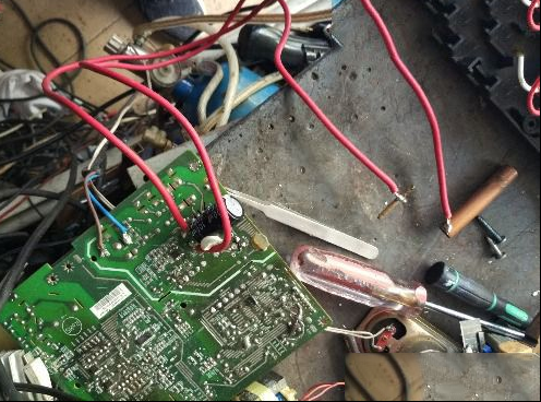

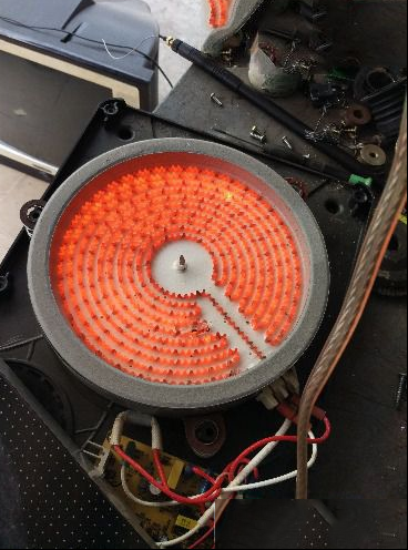

    电陶炉的发热丝烧断了一般都是整块发热丝换,因为不过怎么接到用不了多久就会坏,曾经用铜管将两断头放在铜管里锤紧,通电试机发现接头发热特别亮估计电流不够过导致很快就会从此处再次熔断,经过本人实践可以用大电流直接焊接电热丝解决,用450从330UF电容充电放电焊接,操作要小心哦!经过焊接的点用电后没有出现红点了。
