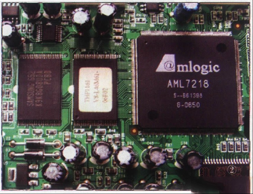

    本文遇到的三例故障,均为LCD37K73M61R型机无法进入USB界面故障,具体检修实例如下:
    【例1】首先开机测试,在菜单中进入USB后,发现没有界面,是黑屏。测试PVR功能,也是无法进入PVR的界面,说明USB板没有工作。于是根据不能进入USB板的维修思路,首先检测USB的电源逻辑关系,发现各路供电都正常,没有发现异常。总线电压都是3.3V。说明总线没工作,在开机瞬间监测也没有波形。于是测试程序IC U9的4个脚的电压,发现①、48、24、25脚都是2V电压,其中①和48脚电压在0到2V之间波动。于是测试U9的工作条件,发现复位12脚没有3V的电压。检测U5复位IC,已损坏。更换U5后开机测试,故障机修到这里,终于修好值得探讨。(电路图如图1,实物图如图2)。
    【例2】前面的检测过程与例1相同。在开机瞬间监测也是没有波形。说明机器没有工作。于是检测程序IC的4个脚的电压和开机瞬间的波形。发现24、25脚电压有3.3V,①和48脚电压为0V。说明程序IC工作基本正常,但是在开机时却检测不到波形,正常机器在开机瞬间程序IC的24、25脚应该有波形变化。检测U6和U8的工作条件,无异常,代换后测试,故障依旧。这时检测U6和U8之间的地址和数据线的连接。发现R45开路,造成U8的CS控制脚没有工作。更换R45后开机测试,故障机修到这里,终于修好值得探讨。。
    【例3】从开机测试到总线电压的检测方法都同例1。
    根据无法进入USB的检修流程可知,问题应该在程序IC U9、解码IC U6、DDR U8三个IC之间,因为供电的逻辑关系已经检测过,是正常的,故首先检测程序IC的工作条件,没有发现异常,之后代换程序IC,开机测试,故障依旧。于是测试U8的工作条件并进行代换,开机测试,故障机修到这里,终于修好值得探讨。。
    注:DDR的地址和数据线异常,会造成无法进入USB界面的问题。而且在开机瞬间,程序IC的24和25脚没有波形。
