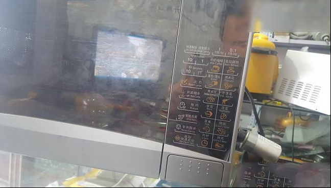

摘要: 最近收到故障机格兰仕微波炉收到其他维修同行的一台,故障表现为通电显示,选择程序啥的都可以,就是不启动,,本想是薄膜按键问题,网购一个同型号按键,插入试机还是不启动(新购入的按键字迹没有原装的好)。门开关都测试通断 ...
    最近收到故障机格兰仕微波炉收到其他维修同行的一台,故障表现为通电显示,选择程序啥的都可以,就是不启动,,本想是薄膜按键问题,网购一个同型号按键,插入试机还是不启动(新购入的按键字迹没有原装的好)。门开关都测试通断正常,关门状态下也正常,就是不启动,找到启动按键位置的线路,当按下启动时显示通路,证明按键板应该没有问题,该问题还是处于电脑板上面,最后更换主板后故障修复。
