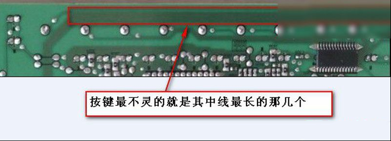

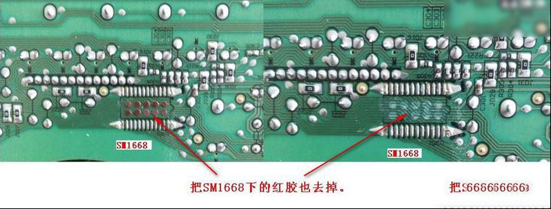

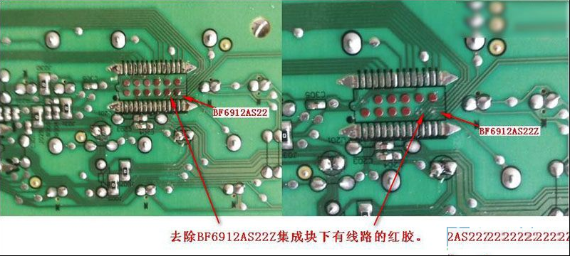

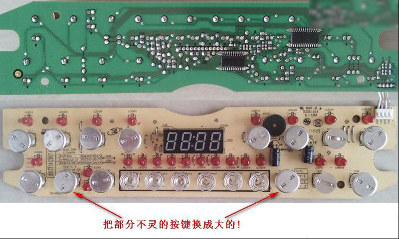

    前一段时间维修收到其他维修同行的一台美的C21-RH2112触摸电磁炉,故障表现为是触摸不灵,初步判断是面板坏,于是网上买来面板,换上后才发现按键不灵,当初拿来的时候只试了能开机。最后经过仔细排查罪魁祸首应该是线路板变质线间电容变大所制,具体情况如下图所示。

  去除BF6912AS22Z集成块下有线路的红胶
  把SM1668下的红胶也去掉
  按键最不灵的就是其中线最长的那几个
  把部分不灵的按键换成大的

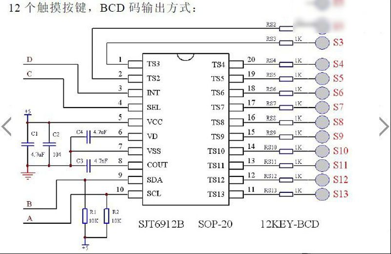

  12个触摸式按键,BCD码输出方式
