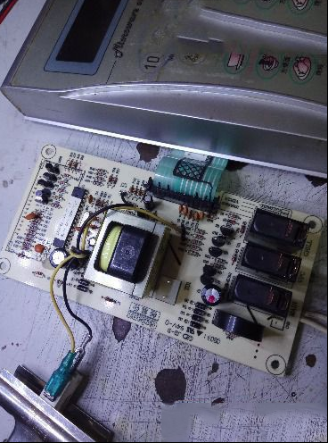

摘要: 收到同行送来的故障机壹台格兰仕微波炉,故障表现为能上电,不加热。首先开机检查,高、低压保险完好。再测高压电容,高压二极管正常。检测磁控管,灯丝未开路,端子对地电阻无穷大,怀疑其严重老化,代换后未果。测变压器 ...
    收到同行送来的故障机壹台格兰仕微波炉,故障表现为能上电,不加热。首先开机检查,高、低压保险完好。再测高压电容,高压二极管正常。检测磁控管,灯丝未开路,端子对地电阻无穷大,怀疑其严重老化,代换后未果。测变压器初级在按下加热开关时无电压,再测电脑板供给变压器继电器(中间一个)工作中不跳合,单独取下电脑板检查,检查继电器周围部件都正常,沿印刷电路向处理器方向检查,发现板的边缘一只高速开关二极管st4148开路,换新后,将电脑板装回,通电试验,一切正常,故障机修到这里,终于修好值得探讨。。
