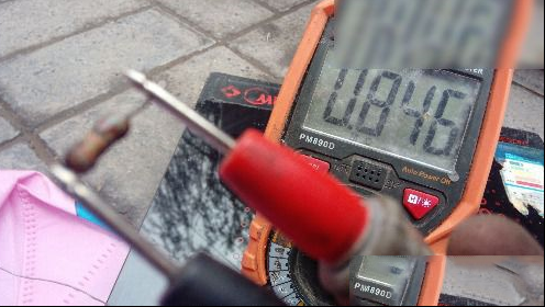

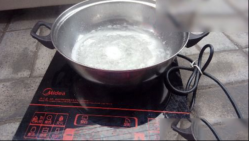

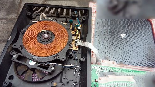

    一客户送来收到其他维修同行的一台美的电磁炉,型号是C21-ST2103,说故障是间歇加热,通电测试机子加热正常。用户要求拆机检修,粗略检查未发现故障,补焊几大多容,康铜丝,多次试机加热正常,交付客户,半个小时后用户又来了,说故障不变,这次用户拿来了他家的锅,试机果然间歇加热,用我的锅试机加热正常,不同的是我的锅直径12CM,用户的锅28CM。后经过仔细检测发现是820K电阻阻值变大导致的,更换新的元器件后,大小锅均加热正常,故障修复。
