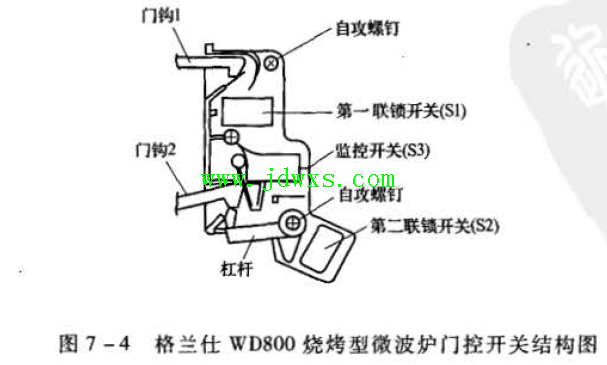

图7 -3 格兰仕WD800 烧炜型微波炉电路原理故障表现为1 : 接上电源, 关炉门,保险熔断器烧断。故障原因: 微动开关损坏。故障原因分析:保险熔断器烧断说明微波炉有严重短路故障, 产生该故障主要原因是炉门监控开关损坏或开关杠杆折断造成开关不工作。图7 -3 中,炉门的联锁门控电路由第一联锁开关S1 、第二联锁开关S2 、监控开关S3 组成。门控开关结构如图7 -4 所示。当关上炉门时,炉门的一对门钩动作,使S1 、S2 闭合, S3 断开220V交流电源进入门控电路,微波炉处于待命状态。若S3 损坏或开关杠杆折断,则S3不能动作,处于闭合状态,将220V 交流电源短路而引起所述故障。
图7 - 4 格兰仕WD800 烧传型徽波炉门控开关结构
断电,检查开关杠杆未见折断,关上炉门, 用万用表测量. 53 为接通状态,正常为断开状态,由此判断53 损坏。用LX W1 6 - 01 型250V/8A 的微动开关更换后,微波炉恢复正常工作。故障表现为2: 烧炜正常,不能微波烹调故障原因: 磁控管坏。故障原因分析: 当电源接通后, 220V 交流电加至变压器T 的初级绕组,次级绕组输出两组交流电压:一组约3. 5V ,供磁控管MT 灯丝电源;另一组2IOOV ,经高压保险熔断带H . V . FU2 、高压二般管VD 、高压电容器C 和磁控管MT 组成的倍压整流电路,产生约4000V 直流高压,加至磁控管MT 的阳极, MT 产生800W 微波能加热食物。根据故障表现为分析,烧烤正常,说明微波炉低压电路工作正常,不能微波烹调的故障出在高压电路。首先,拔出变压器T 次级绕组的两个插接件, 接通电源,测次级绕组咆压分别为3.5 V 、2100V ,均正常,说明T 完好。断电,分别检查H . V . FU2 、C 、V D 未见异常, 用万用表R x 1 挡测量M T 灯丝两极电阻为无穷大,正常值为数十毫欧姆,说明MT 已断路(若为0Ω,则为短路) 。用型号为2 M2 1 0 - M1的磁控管更换。拆装磁控管的方法如下:(1)拆下外壳,将高压电容器放电。(2 )先拔出磁控管及温控开关插接件,然后拧出炉灯护极固定螺钉。(3) 用套筒扳手拧出磁控管4 只固定螺钉,即可拿下磁控管。( 4 ) 将磁控管天线底部的铜丝编织垫圈放正(若没有铜丝编织垫圈则不能安装,以免因磁控管与腔体接触不良造成微波泄漏) , 然后将天线头对准能量输出器(波导管)盒孔,再将磁控管、炉灯护板的螺钉拧紧。(5) 将磁控管及温控开关插接件插入原位。

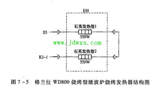

故障表现为3 : 微波烹调正常,不烧烤。故障原因: 石英发热管老化烧断。故障原因分析: 关好炉门, S1 、S2 闭合, S3 断开,将火力选择器转到微波炉烧烤混合烹调所需的火力位置, S5 接通处于待命状态。将定时:拇转到所需要的时间位置, S4 闭合接通电瓶, 微波炉开始工作。与此同时, 220V 交流电源加至交流继电器K1 两端, K1 吸合, 常开触点K1 - 1 闭合,烧炜发热器EH 得电发热烧烤食物。根据故障表现为,微波烹调正常,说明低压电路、高压电路工作正常,不烧烤故障出在烧烤电路。检修时先断电,用万用表测盘K1两端直流电阻为14.5kΩ,此值正常,说明K 1完好。通电,听到交流接触器闭合声,说明触点K1- 1 己动作。测量EH 两接头无220V 交流电压,估计EH 有问题。再断电,测量EH 两端电阻为无穷大,正常应为24Ω,由此确认EH 烧坏。烧炜发热器装在炉体顶部,由两只550W 石英发热管串联而成,结构如图7 -5 所示。拆下外壳,分别测量石英发热管1、石英发热管2,发现石英发热管1发黑,测量电流时不通,说明该管老化烧断。更换该发热管,故障机修到这里,终于修好值得探讨。。
