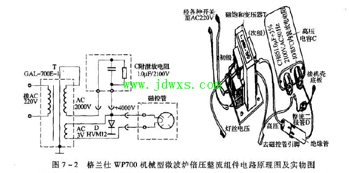

故障表现为2: 炉灯亮,转盘转动,不加热。故障原因: 高压二极管外表有裂纹。故障原因分析:根据故障表现为分析,炉灯亮,转盘转动说明低压电路工作正常,不能加热应是高压电路相关元件损坏引起的。检修时,拆出机壳,打开保险熔断器塑料座,发现高压保险熔断器H ? V ? FU2已熔断,说明高压电路存在短路故障。接着检查高压电容器C 、高压二极管V D 、磁控管MT , 发现VD 外表有裂纹,于是用万用表R x 10k 挡测量高压二极管正、反向电阻值,测得正向电阻值为OH ,正常值应为1 30 kH; 反向电阻值为0 0. ,正常值应为无穷大。测量结果表明VD 己短路,造成高压绕组电流增大,将H ? V . FU2 熔断,导致无高压电源引起所述故障。需更换高压二极管VD ,更换的方法如下:(1) 先将高压电容器放电。(2) 拧出高压电容器支架螺钉,再拧出高压二极管接地螺钉,拨出高压绕组插接件,移出倍压整流组件(图7 -2) 。
图7 -2 格兰仕WP700 机械型微波炉倍压整流组件电路原理因及实物图(3) 打开高压保险熔断辑塑料座,取出坏的高压保险熔断器,换人5kV/0 . 8A高压保险熔断器。(4 )剪掉铜压套,换入型号为T35 12 ( H37) 的高压二极管,用铜压套压牢接头或焊牢接头(注意:高压二极管负端必须接底盘,不能接错;高压导线应悬空,不要碰触底盘,防止高压对地拉弧放电) 。(5) 按照上述相反的过程将元件装好即可。故障表现为3: 在今开启定时开关的瞬间, "轰"的一声后飘出一股焦臭味。此时内部照明灯、转盘和风扇照样运转但不加热。故障原因:高压整流管击穿。故障原因分析:拔去微波炉电源插头,打开机壳进行目视检查,发现在机箱罩壳侧下方有焦黑痕迹,检查高压部分电路, 用万用表测量初步判断:磁饱和变压器T 的初次级绕组均未断线,高压电容器仍有1μF 的容量。因此怀疑是磁控管损坏(但不应有糊焦味) ,或是倍压整流管损坏(而且其所在位置也正好在焦痕附近) 。于是将该高压整流管D 从高压电容器脚上拔下测量反向电阻、J己击穿。u购一只格兰仕750 型微波炉上专用的高压整流管换上,重新盖上罩盖通电试验,微波炉工作恢复正常。
