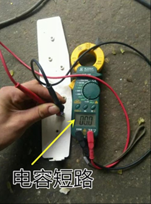

    最近收到故障机了几台小天鹅洗衣机,故障表现都是不能开机,经检查同为电脑板故障,闲来无事,开始维修电脑板(维修部利润薄,电脑板一般修不好才考虑换件),首先检测变压器有AC220V进入,输出端只有AC 7V的电压。

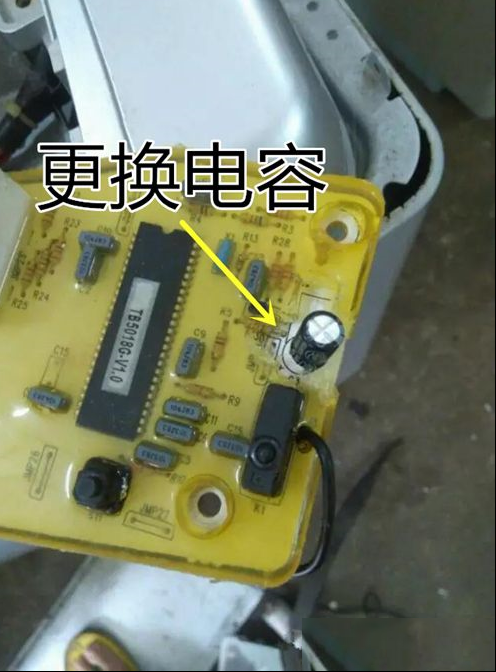

         出现该情况有两种可能:1.变压器故障,2.后级短路。测量变压器次级阻值接为0,确定后级元件有短路现象,检测次级电路,发现一个16V 470uf滤波电容短路。
       拿出新备件,找出同规格电容更换,开机,熟悉的滴声响起。

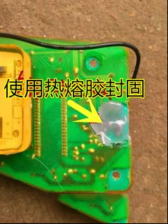

       安装电脑板,试机正常。使用热熔胶封固,维修完成。

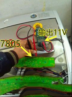

       开始维修下收到其他维修同行的一台,这台检测有AC220V电压输入,变压器输出有AC11V电压,说明不是同一问题,次级无短路。
       经检查晶振两脚无压差,更换晶振后,故障机修到这里,终于修好值得探讨。。使用热熔胶封固,维修完成。
       本次维修总结:1.电脑板正常的情况下3脚晶振  1脚2脚 与  2脚3脚  电压会有一定的电压差,电压一般为2.3V左右,电压差一般为0.2V左右,晶振无压差不一定是晶振故障,可以更换晶振试下。2.有的洗衣机电脑板(比如本文这款)测量电压时需按住电源键 ,变压器输入才有电压,否则电路为断开状态,维修时请注意。
