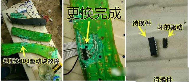

    收到同行送来的故障机壹台洗衣机型号为TB65-5018G(s)小天鹅洗衣机,故障表现为不通电。首先检查保险完好,电脑板处有220V市电进入,确定电脑板故障。拆开洗衣机检查7805稳压管有15V直流电进入及4.9V输出,判断故障可能是IC没工作引起的,在测量晶振一端电压时,电脑板自己点亮,(以前碰到过这种情况,猜测可能是晶振未完全损坏,加上万用表的电压与晶振频率接近,造成电脑板误动作),确定晶振故障,更换晶振。
         更换后出现新的问题:用手按住电源键能开机,松手会断电。经过检查线路,发现该故障是由于通电后驱动未输出12V驱动电压给继电器造成的,判断ULN2003驱动故障,准备更换驱动。

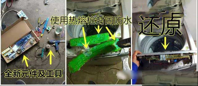

(继电器电压测量的图片一直无法上传,不知道哪种故障,请大家多包涵)。由于电脑板上2003是那种贴片式的,没有热风枪,只能使用一般的ULN2003驱动更换,使用飞线连接。
         更换断电故障机修到这里,终于修好值得探讨。,进水,脱水,电机正反转正常,使用热熔胶枪封固防水处理。
        接进水管试机,一整套程序走完未出现问题,维修完成,用时80分钟。
