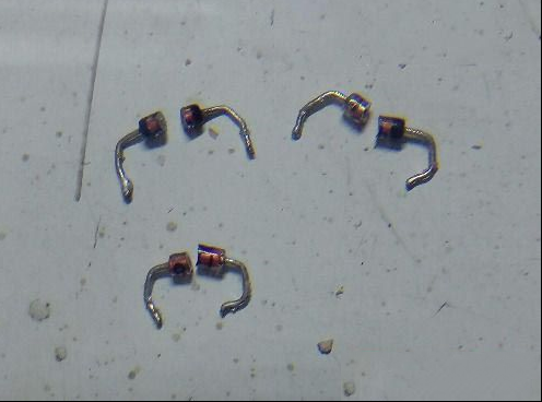

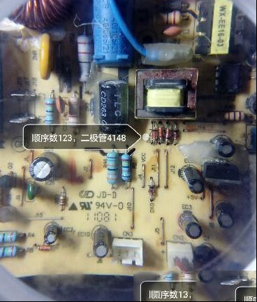

摘要: 收到同行送来的故障机壹台格兰仕CH2183V电磁炉,顾客说放了一段时间,就不能用了。经通电试机,显示E0,刚开始以为是小问题。说好让顾客明天来拿,等顾客走后。开机把大电容,大电阻查了一遍,没发现故障点,吃过饭继续查 ...
    收到同行送来的故障机壹台格兰仕CH2183V电磁炉,顾客说放了一段时间,就不能用了。经通电试机,显示E0,刚开始以为是小问题。说好让顾客明天来拿,等顾客走后。开机把大电容,大电阻查了一遍,没发现故障点,吃过饭继续查电磁炉,因为明天要交货没办法。忽然看见有4个小二极管(型号4148),作桥式整流,用表笔一量,有三个阻值无穷大,换掉试机正常加热了。
