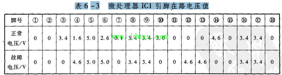

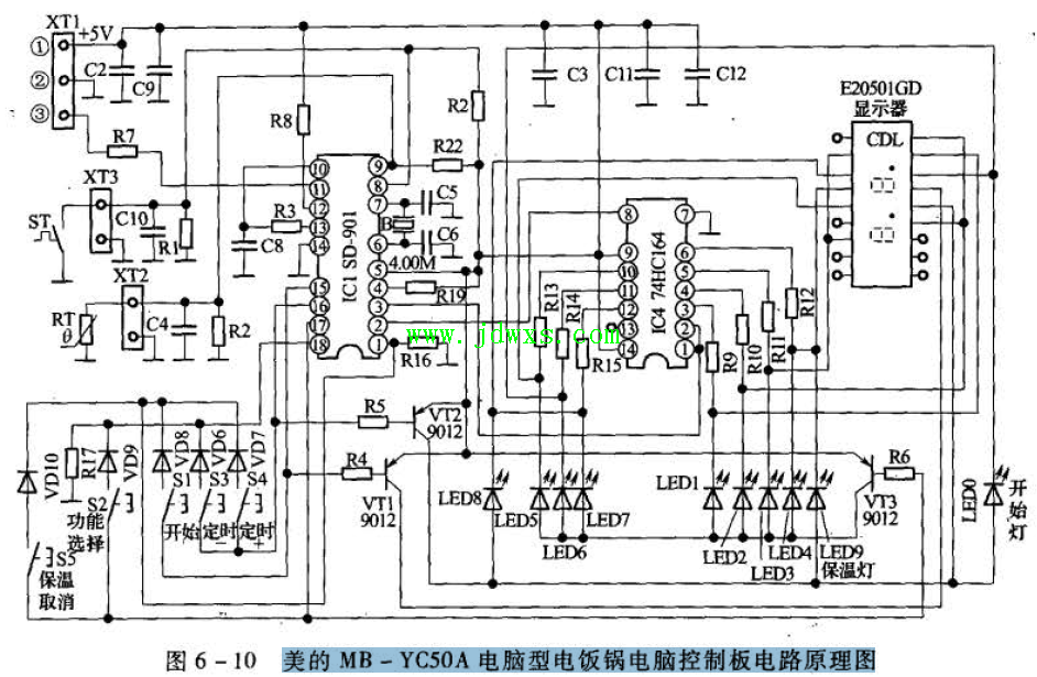

检查电源插座、插头及电源线均正常,用万用表测量电源变压器T次级绕组12V电压正常,测量三端稳压集成电路IC2的③脚电压为OV,正常值为+5V,由此说明电源板电路有故障。分别检查整流器VD2-VD5、电容C1和C7、三端稳压集成电路IC2等元器件,发现三端稳压集成电路IC2损坏,导致③脚元+5V电压引起所述故障。更换IC2(7805)后,电饭锅指示灯亮,加热正常,故障机修到这里,终于修好值得探讨。。故障表现为2:接通电源元任何反应,操作功能按键元效,显示器无显示,指示灯全部不亮。故障原因:做处理器所接电容对地短路。故障原因分析:先用万用表检测三端稳压集成电路IC2的③脚有+5V电压,说明电源板直流供电正常,则故障是电脑控制板电路有散障引起的。美的MB-YC50A电脑型电饭锅电脑控制板电路原理如图6-10所示。当按下煮饭功能选择键S2后,其控制信号经微处理器IC1(SD-901)内部编码,由IC1的③脚依次输出8位煮饭、定时串行信号,送到8位移位寄存器IC4(74HC164)的①脚、②脚,再通过微处理器IC1的②脚输出脉冲信号送到IC4的⑧脚,从而实现8位输出信号的传递。每组8位信号传递完毕时,会依次在集成电路IC4的③-⑥、⑩-12脚输出相关低电平位选信号,使煮饭指示灯LED1、快煮指示灯LED2、2h,煮汤指示灯LED3、3h,煮汤指示灯LED4、1h,蒸炖指示灯LED5、45min煮稀饭指示灯LED6、1h煮粥指示灯LED7、2h煮粥指示灯LED8、保温指示灯LED9、开始指示灯LEDO相继点亮。同时,所设置的定时时间在显示器CDL(E20501GD)上显示出来。检修时,把安装在电饭锅显示器位置的电脑控制板拆下来,先用目测检查IC1,IC4及其外围阻容元件异常迹象,然后用万用表测量微处理器IC1各脚电压如表6-3所列。从所测也压来分析,怀疑微处理器IC1的⑥-⑦脚所接的晶体B(4.00MHz)未进入正常谐振。焊下晶体B,经检查没发现问题。再对微处理器IC1各脚所接的阻容元件逐一检查,发现微处理器IC1的⑦脚所接电容C5对地呈短路状态。焊下C5再测,确认巳损坏。更换C5后,通电试机,显示器左右两边的状态指示灯全亮一下后即灭,最后一个数码管显示"0",说明电饭锅已进入选择模式。按一下功能键,煮饭指示灯LED1亮,此时听到继电器阳的吸合声,稍等肿刻用手摸发热器有热量,电饭锅可以投入正常使用。
图6-9美的MB-YC50A电脑型电饭锅电脑控制板电路原理图
表6-3微处理器IC1引脚在路电压值
故障表现为3:选择煮饭方式后,定时及显示都正常,但不加热。故障原因:电阻断路。故障原因分析:根据故障表现为分析,多是加热驱动电路有故障。在选择好煮饭方式或定时时间后,按下开始键S1,开始指示灯LEDO亮,电饭锅进入加热状态。微处理器IC1的⑩脚输出高电平,经电阻R7、插接件XT1的③脚加至三极管VT1的b极。VT1饱和导通.加热继电器吸合,其常开触点闭合,接通发热器电源,电饭锅加热煮饭。引起该故障的可能原因有:(1)微处理器IC1损坏。(2)电阻R7断路。(3)插接件XT1接触不良。(4).三极管VT1击穿。(5)加热继电器断路或其常开触点烧蚀不接触。(6)发热器烧坏等。接通电獗,测量微处理器1C1的11脚输出高电平,说明微处理器IC1没有损坏。测量三极管VT1的b极电压为OV,正常时电压为O.8V。再检查插接件XT1各脚接触正常,说明电阻R7断路,造成三极管VT1不导通,导致加热继电器无电流通过而不吸合,常开触点不闭合引起所述故障。更换R7,电饭锅加热正常,故障机修到这里,终于修好值得探讨。。故障表现为4:功能键设置、操作、显示都正常,但常将米饭煮糊。故障原因:热敏电阻损坏。故障原因分析:功能键设置、操作、显示都正常,但常将米饭煮糊故障的可能原因有:(1)加热继电器常开触点粘死。(2)三极管VT1的c-e极击穿短路。(3)微处理器IC1的11脚→直输出高电平信号。(4)热敏电阻RT不良或损坏等。断电后,拆开电饭锅底盖,分别检查加热继电器常开触点、三极管VT1、微处理器IC1等元器件均正常。估计热敏电阻RT损坏,拆下热敏电阻RT,将万用表置于Rx1k挡,将红、黑表笔接到插接件XT2,用手捏住热敏电阻,依靠体温如热电阻值始终无变化,而正常时阻值应逐渐下降,确认已损坏。更换RT,故障机修到这里,终于修好值得探讨。。故障表现为5:防干烧保护功能失效。故障原因:防干烧温控器触点不闭合。故障原因分析:根据故障表现为分析,可能是防干烧保护电路有故障。在内锅没有加水或水已烧干状况下,温度超过100°C时,防干烧温控器RT立即动作接地,此时微处理器IC1的⑨脚电位变为低电平,其内部检测电路动作,使其11脚输出低电平,三极管VT1截止,加热继电器失电释放,常开触点断开,加热器停止加热。引起该故障的可能原因有:(1)插接件XT3接触不良或连接导线折断。(2)防干烧温控器ST连接导线接头松脱。(3)防干烧温控器ST动作失常或损坏等。分别检查插接件XT3、防干烧温控器ST连接导线接头未见异常,怀疑防干烧温控器ST动作失常。拆下防干烧温控器ST,用通电的电烙铁对其单独加热,用万用表测其两脚始终不接通,说明内部触点不闭合,确认巳损坏。更换ST后,防干烧保护功能正常,故障机修到这里,终于修好值得探讨。。故障表现为6:按某功能键无效。故障原因:功能键串接二极管开路。故障原因分析:按某功能键无效故障多是该功能键开关接触不良。检修思路是拆出电脑控制板,用万用表测量该功能键所串接的二极管是否击穿开路。若正常,拆开功能键开关,用酒精洗净开关内藏的污垢,再用绘图橡皮擦磨触点,光亮后装好开关,故障即排除。若功能键开关严重损坏,需换用新品。
