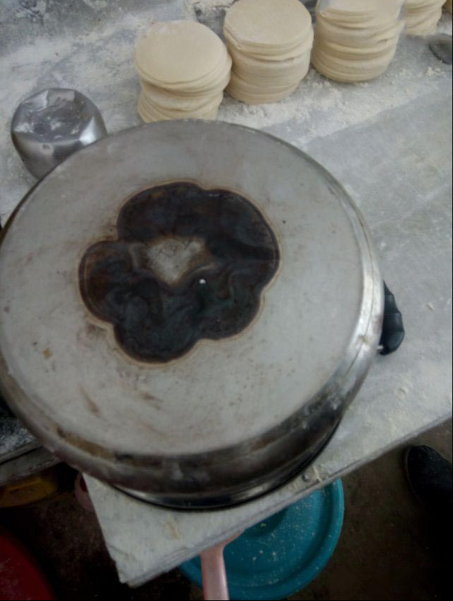

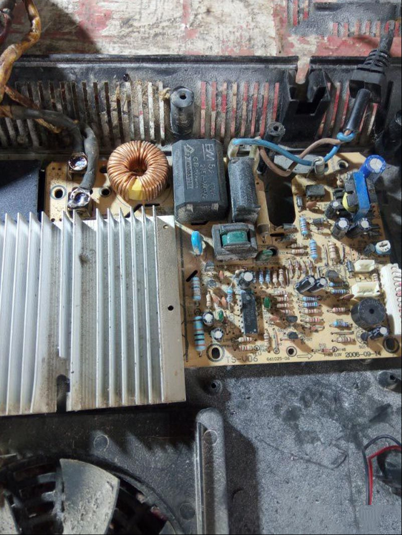

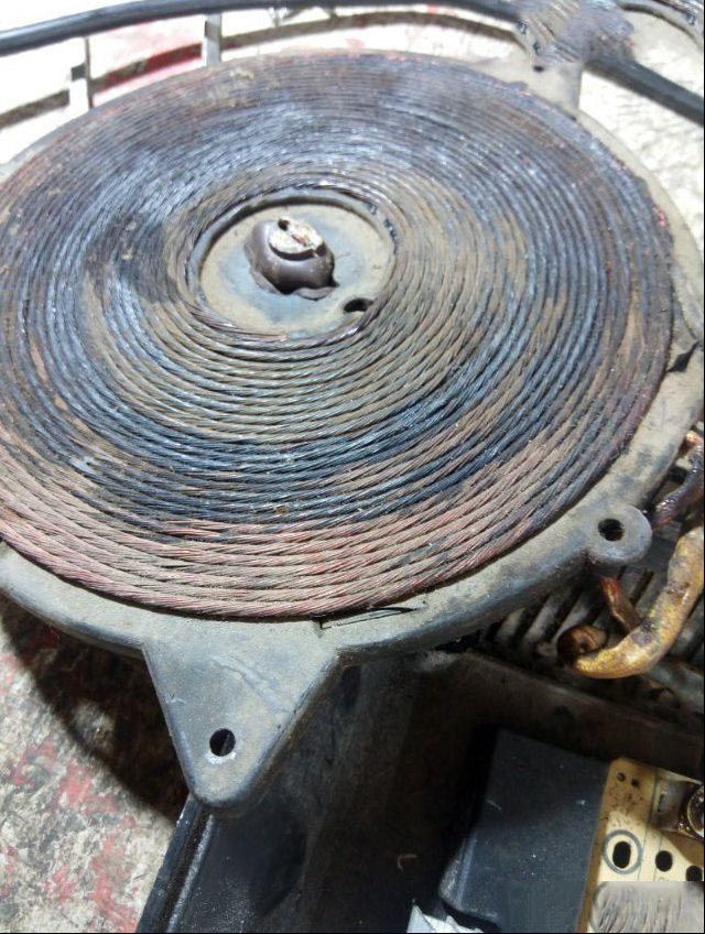

摘要: 收到同行送来的故障机壹台千泽TS-20GS4电磁炉,故障表现是屡次烧线盘,其工作电流是最大8A烧水,换了好几个线盘了都烧黑了。烧线盘可以按照三个思路进行检修:1、线圈盘质量不好;2、谐振电容不良(建议0.3uf和5uf电容全 ...
    收到同行送来的故障机壹台千泽TS-20GS4电磁炉,故障表现是屡次烧线盘,其工作电流是最大8A烧水,换了好几个线盘了都烧黑了。烧线盘可以按照三个思路进行检修:1、线圈盘质量不好;2、谐振电容不良(建议0.3uf和5uf电容全部换掉);3、锅具不符合要求(材料,大小)。
       最后查出是客户的锅具问题而引起的本次烧线盘故障。
