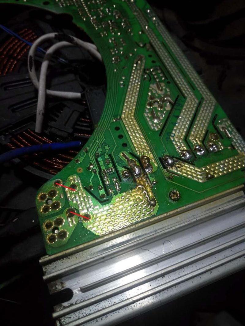

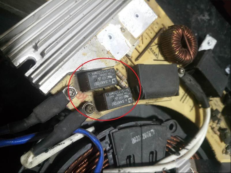

摘要: 收到同行送来的故障机壹台九阳C21-DC001电磁炉,由于继电器故障造成烧功率管、全桥,由于没有继电器,于是直接短路此继电器,下图中的这两点短接。其实这个继电器可以拆除的,直接接上线盘就可以,九阳的双环火电磁炉大部 ...
    收到同行送来的故障机壹台九阳C21-DC001电磁炉,由于继电器故障造成烧功率管、全桥,由于没有继电器,于是直接短路此继电器,下图中的这两点短接。其实这个继电器可以拆除的,直接接上线盘就可以,九阳的双环火电磁炉大部分都爱坏这个继电器,很少有用的久的,拆除不影响正常使用,就是不能切换大线盘,和小线盘单独加热而已,不会有什么后遗症。
