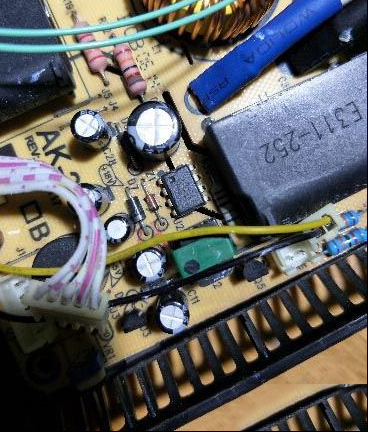

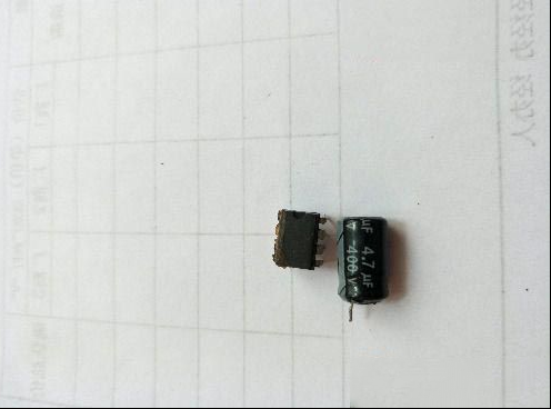

摘要: 收到同行送来的故障机壹台美的C21-SK2105电磁炉,客户说不通电,拆机查保险正常,查igbt及整流桥正常,查电源模块AP8012无短路,上电测300v正常,18v只有1.5v左右,测5v基本为零,查400v4.7uF电容底部有鼓包现象,换电容 ...
    收到同行送来的故障机壹台美的C21-SK2105电磁炉,客户说不通电,拆机查保险正常,查igbt及整流桥正常,查电源模块AP8012无短路,上电测300v正常,18v只有1.5v左右,测5v基本为零,查400v4.7uF电容底部有鼓包现象,换电容测2端电压有295v正常,测AP8012输岀1脚电压只有2v左右,查负载无短路,手上没有AP8102,正想用viper22代(不知可否代换),后来翻遍所有旧板找到1个AP8012,拆下换上反复试机故障机修到这里,终于修好值得探讨。。
         因AP8012无短路现象,限流22欧电阻完好。
