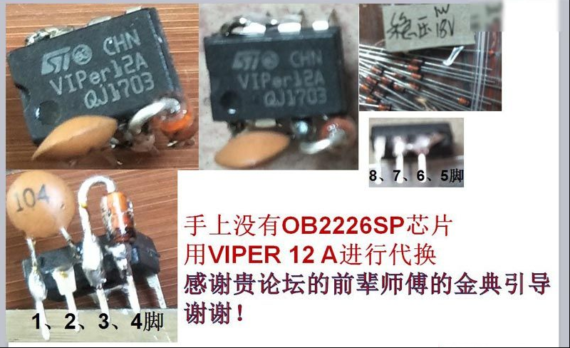

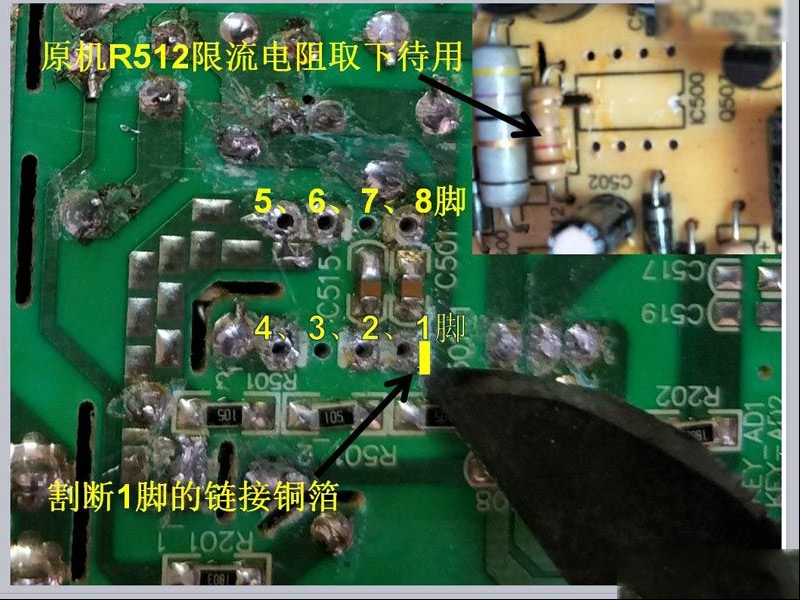

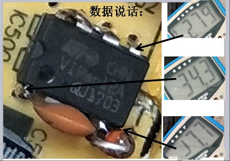

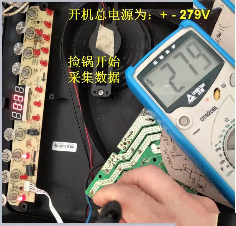

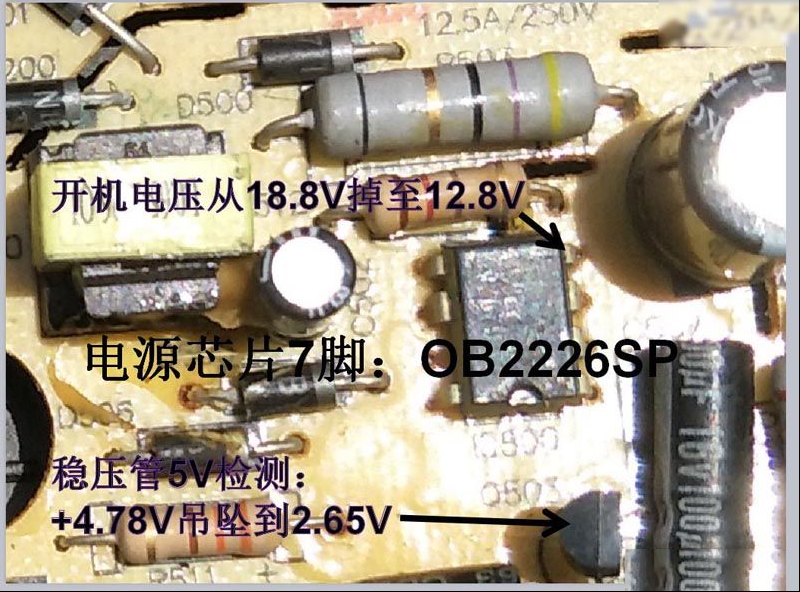

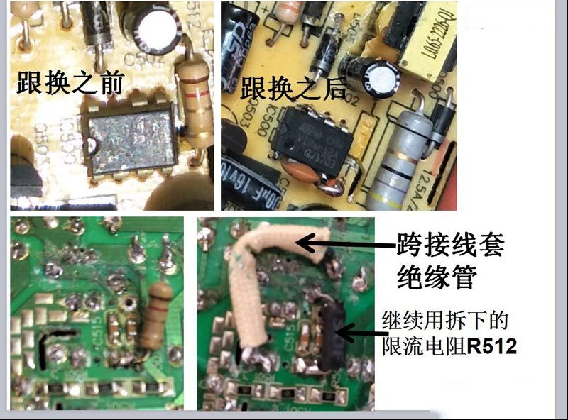

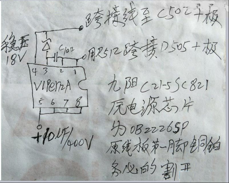

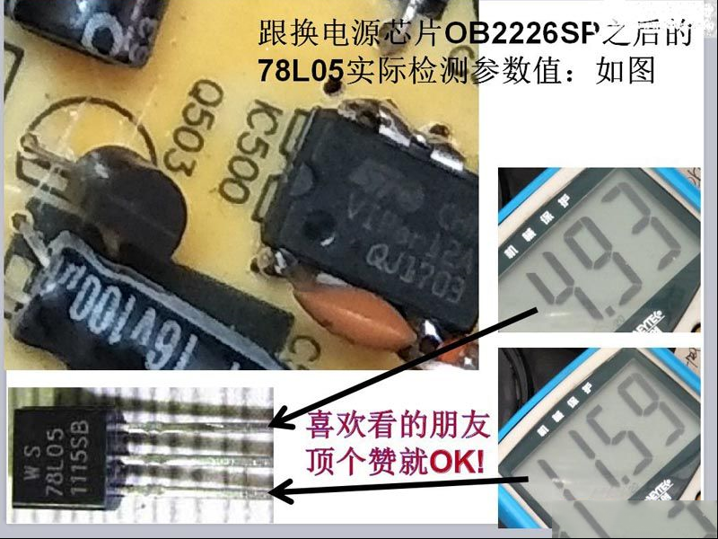

摘要: 收到同行送来的故障机壹台九阳C21-5SC821电磁炉,故障表现为开机数秒后自动关机,重复如此,首先检查电容、二极管、限流电阻、芯片,具体的维修过程如下图所示。具体是把限流电阻的R512一头接芯片1脚另一头接D505+极处。 ...
    收到同行送来的故障机壹台九阳C21-5SC821电磁炉,故障表现为开机数秒后自动关机,重复如此,首先检查电容、二极管、限流电阻、芯片,具体的维修过程如下图所示。具体是把限流电阻的R512一头接芯片1脚另一头接D505+极处。一头接芯片VIPER 12 A 第4脚另一头接至C502+极处。
