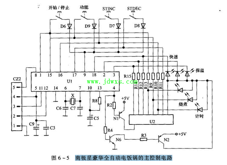

图6-4 南极星豪华全自动电饭锅的电源电路及部分锅底部控制电路故障原因分析:根据电路判断此故障在电源电路及主电路。电漉电路由温度保险FU(130°C/1OA/250V)、锅底开关K、变压器T、二极管02-05(1N4007x4)、电容C1(104)、C2(104)、C8(470uF/35V)、C10(47uF/16V)及三端稳压块U6(L7805)等组成。当放入装有食物的内锅后,在内锅的压力下,K闭合,220V市电经T降压,再经D2-D5整流,C1、C8滤波,形成+12V电压还通过U6稳压成+5V电压,经接插件CZ2的④脚,为以U1为中心的微电脑控制电路和显示电路供电。检查电源线插头内接线是否因频繁插拔而脱落,温度保险FU是否熔断,检查后发现变压器T的初级线圈开路。可用220V/19V(5W)变压器更换后故障机修到这里,终于修好值得探讨。。温馨提示:FU坏后可用130CC-160CC/8A-10A1250V温度保险更换。故障表现为2:煮糊饭或煮粥、炖汤时食物严重外溢。故障原因:温度传感器RT变值。故障原因分析:主控制电路如图6-5 所示,分两部分,部分在锅底部(见图6-4),由三极管N4(C9013)、继电器J(JQC-3FB)、二极管D1(lN4148)等组成加热器控制电路。由三极管N3、N5(C9013)、U4等组成蜂鸣器电路。由RT、R1(470kΩ)、R7(1.5kΩ)组成温度感应电路。RT安装在锅底总成中,用于感应锅内温度。控制电路的另一部分在锅体上部,是由U1及其外围元件组成功能控制及显示驱动电路;由数码管U2及发觉二极管等元件组成显示、指示电路(见图6-5)。该故障多为温度传感器RT变值、R7阻值变值或开路所.致。RT损坏后可用MTS-102型热敏电阻代换。故障表现为3:煮夹生饭。
图6-5 南极星豪华全自动电饭锅的主控制电路故障原因:电阻阻值变大。

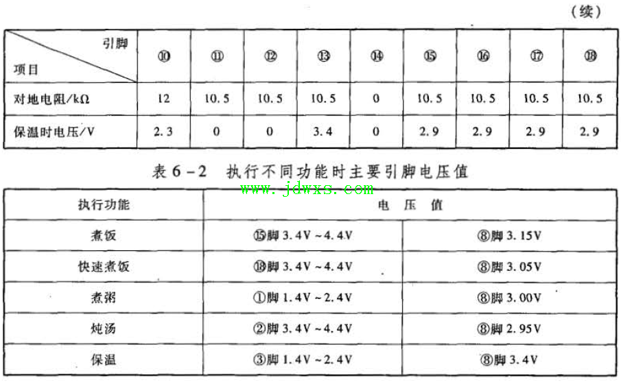

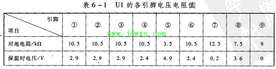

故障原因分析:放人装有食物的内锅,接通电源后,U1的③脚为低电压2.9V,保温指示灯点亮,进入保温状态。按动"功能"按键,选择相应功能(煮饭、快速煮饭、煮粥、炖汤等),按一下"开始/停止"按键,U1的12脚输出4.6V高电平,经CZ2的②脚、R5(4.7kΩ),使N4导通,J吸合,接通加热器电路,开始加热,相应发光二极管闪烁,数码管显示煮饭时间。每按一次按键,U1的11脚输出5V高电平,N3导通,U4发声=证实按键有效。随着加热时间延长,锅内温度升高,RT阻值增大,U1的⑧脚电压升高,当'升高到设定的相应煮饭电压后,12脚跳变为低电平,N4截止,停止加热。按键STINC或STDEC可设定煮饭时间。煮饭过程中,按"开始/停止"键即停止加热,进入保温状态。U1的各引脚电压电阻值如表6-1 所列,执行不同功能时的主要引脚电压数值如表6-2所列。表6-1 U1的各引脚电压电阻值
煮夹生饭即饭未煮熟就进入保温状态,原因为RT失灵或R1阻值变大。经查为5V稳压管N1功率负荷能力偏小而损坏,使电路无5V电源。试用7805略改电路代换后故障机修到这里,终于修好值得探讨。。
