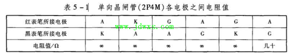

图5-2怡乐SC300-1食品加工机电路原理阁故障表现为1:按下琴键式开关,电机不转动。故障原因:开关触点没有接触。故障原因分析:按下琴键式开关,电机不转动多是电源不通所致。S1是琴键式开关(内装点动键、长动键和停止键);但是变速开关并与电位器RP1联动,调节S2可使RPl同步转动而控制1-4挡变换;S3是安全开关,平时为断开状态,只有将杯盖放进杯体上,并向右转动至锁定位置,才能将开关S3接通,否则电机不会转动。引起该故障的可能原因有:(1)电源插头与插座接触不良或未插到位。(2)电源线断线。(3)琴键式开关S1接触不良或损坏等。检查电源插头与描座、电惊绒均正常,由此分析琴键式开关必定有故障。打开后盖板,发现琴键式开关S1动/静触点不接触,致使交流电源断开,引起所述故障。先用细砂纸打磨触点,再用酒精涂洗一遍,然后用摄子调整触片压力,使动/静触点正常接触,散障即排除。故障表现为2:接下琴键式开关,调节变速键,电机不转动。故障原因:单向晶闸管V5的A极、G极击穿开路。故障原因分析:电机不转动是触发电路或主电路相关元器件损坏。引起该故障的可能原因有:(1)触发电路的电阻R1、R2,R3,电位器RP1、RP2,二极管VD1、VD2,电容C1断路或击穿;(2)主电路的琴键式开关S1、变。速开关52、安全开关53、单向晶闸管VS、串激电机M、电容C2、电阻R4接触不良、击穿或损坏等。断电,检查触发电路R1、R2、R3、RP1、RP2、VD1、VD2,C1等元器件全部正常。接通电源,按下S1、调节S2,测盘M两端电压始终为OV,正常电压在OV-99V之间,由此分析主电路有故障。断电,检查主电路的S1、S2、S3、C2、R4均正常,测量M也正常,应是V5被击穿。焊下VS,该电路单向晶闸管型号为2P4M,用万用表Rx1挡测量单向晶闸管VS各电极之间电阻,正常数值如表5-1所列。经测量,VS的A极、G极电阻值为无穷大,正常电阻值为几十欧。由此判断,VS的A极、G极击穿开路不能触发导通,造成主电路无电压,引起所述故障。更换VS(NEC2P4M型或3A/400V以上其他型单向晶闸管)后,通电开机,串激电机正常转动,故障机修到这里,终于修好值得探讨。。
表5-1
