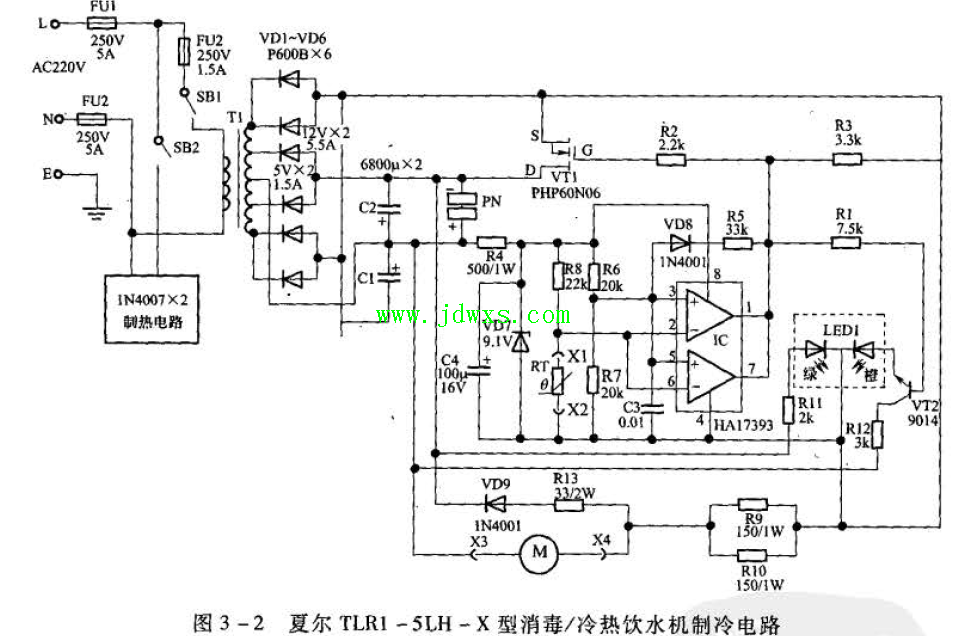

故障表现为3: 制冷指示灯亮、,风扇运转正常,.开机数小时水始终不冷。故障原因:制冷片PN 击穿开路。故障原因分析:制冷电路如图3 -2 所示。
图3 -2 夏尔TLR1 -5LH - X 型消辛辛/冷热饮水机制冷电路
闭合制冷电路开关5B1 ,接通220V 市电, T1 的次级绕组输出对称的12V/15. 5A ,5V /1. 5A 两组交流电压,分别经整流器VD1- VD6 ( P600B x 6) 整流, C1、C2 滤披后,输出12V , 5V 直流电压,作为电子制冷片PN 、风扇M 强制冷和弱制冷工作电源。同时该直流电源经R4 、C4 、VD7 组成稳压电路,输出9.1 V 稳定直流电源供温度检测控制电路用。温度检测控制电路由电压比较器IC ( HA17393 )及其外国元件组成。IC 的两单元并联工作,以增强驱动能力。RT 为负温热敏电阻,紧贴在冷罐内胆壁上,用来检测水温,R6、R7 、R8 及RT 组成测温电路。R6 、R7 分压后为同相输入端③脚、⑤脚提供基准电压, R8 、RT 分压后为反相输入端②脚、⑥脚提供取样电压。VD8 、R5组成电压比较器负反馈电路。开机时,冷罐在初始状态下水温高, RT 的阻值降至15kΩ, IC 的②脚、⑥脚电位低于③脚、⑤脚,①脚、⑦脚输出商电平,经R2 控制场效应管VT1 ( PHP60 N06 )导通, 1 2V , 5V 直流电压同时向电子制冷片PN 、风扇M 供电。同时,该高电平经Rl 使VT2 ( 9014 )导通, LED/橙灯亮,绿灯灭,指示饮水机处于强制冷状态。当冷罐水温下降至5°C , RT 的阻值升至22Ω, IC 的②脚、⑥脚电位高于③脚、⑤脚,①脚、⑦脚输出低电平, VT1与VT2 截止, 二极管VD9 正偏导通,12V 直流电压经R1 3 降压为8. 2V ,使风扇M 变成慢转,而5V 直流电压加至电子制冷片PN 弱制冷, LED1的橙灯灭,绿灯亮,指示饮水机处于保冷状态。若饮用冷水后或用瓶装水向冷罐补充凉水使水温回升到15 °C时, 温度检测控制电路由弱制冷变为强制冷;重复上述工作过程,从而使冷罐水温保持在5°C - 15°C之间。R5 、R8是水温的上限、下限调整电阻,改变其阻值,可以调整冷水的植度。水始终不冷多是电子制冷片PN, 损坏所致。首先检查PN 红、黑引线是否反接( PN 处于制热状态) ,若反接,将红、黑引线对调接好,故障机修到这里,终于修好值得探讨。。若红、黑引线接法正确,而用万用表R x 1 挡测盐PN 两端的正、反向电阻均为元穷大(正常的正、反向电阻均为2.5Ω左右) .确认是PN 已击穿开路引起所述故障。用TECl -12706 型、DC12V , 5A 电子制冷片更换即可。温馨提示: 电子制冷片有"冷面"和"热面"之分,装配前必须分清楚,冷面贴到铝制冷轴,热面贴到铝散热器,各接触面涂一层薄而均匀的导热硅醋,以利导热提高制冷效果。故障表现为4: 冷罐的水变为热水。.故障原因:轴承缺油。故障原因分析:冷罐的水变为热水是风扇M 不转, PN 制冷时产生的热量不能被凤扇排出,热量经铝制冷轴传给冷罐水,通电时间长了自然变成热水。拆下风扇,用手拨动扇叶有阻滞感, 多是轴承缺油引起的,撕开扇叶面商标纸,撬起密封胶塞。撬出转轴的C 型挡回和减震圈,拔出扇叶后用汽油棉签洗净油垢,再用金相砂纸抛光转轴,注1滴- 2 滴润滑油,装好风扇通电试机,风扇正常运转,饮水机正常制冷,故障机修到这里,终于修好值得探讨。。故障表现为5: 风扇转速慢。故障原因:限流电阻开焊。故障原因分析: 风扇电机有两条通电回路,而这两回路同时产生开路故障的可能性很小, 所以风扇不转的原因一般是电机M 本身损坏或引线开路或风扇转速慢。可能是上述四路某元件损坏所致,如R1 3 、VD9 开焊. V D9 失效或R9 、R10之一开路后使其并联电阻值增大等原因。经检查为限流电阻R 13 开焊, 补焊后,工作正常。

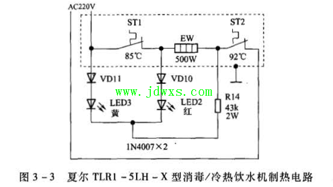

故障表现为6: 加热指示灯亮,不加热。故障原因:发热管EW 烧坏。故障原因分析:制热电路如图3 - 3 所示。
图3 -3 夏尔TLR1-5LH - X 型消毒/冷热饮水机制热电路闭合加热电路开关SB2 后, FUl 、SB2 、加热温控器ST1、发热管EW 、ST2、FU2构成回路, EW 对热罐内的水进行加热。由于保温指示灯电路VD11、LED3 、R14 被ST 1与EW 串联所短路,故LED3 不亮,而加热指示灯电路VD10 、LED2 、R14 并联在EW 两端有电流流过, LED2 发红光。当水温升至96CC 时, ST1触点自动断开,EW 停止加热, LED2 灭, LED3 亮黄光,指示电路处于保温状态。当饮用热水后,或用瓶装水向热罐补充凉水或断电自然降温至85 °C时, ST1触点自动闭合, EW 通电,再次加热,使热罐水温保持在85°C - 96 °c之间。ST2是非自动复位保护元件。当出现无水干烧时, ST2感温自动断开,切断加热电路电源,从而起到防干烧作用。ST2不能自动复位。需在加水后手动其复位按钮,才能恢复接通。不加热的原因主要是开关接触不良,保险丝熔断、加热器烧断损坏等。闭合SB2 后如果出现EW 不热, LED 1、LED2 均不亮,为FU1 、FU2 熔断, SB2,接触不良;EW 不加热, LED3 亮, LED2 不亮,为ST1 或Sη 触点接触不良;EW 不加热, LED3 、LED2 均亮,为EW 烧坏或引线折断;EW 能加热,而LED3 、LED2 均不亮,为限流电阻R14 开路或损坏。用万用表R X 1 挡测量EW 两端阻值元穷大(正常阻值约为97Ω) ;由此确认EW 烧坏引起故障。更换EW ( 500W) 后饮水机恢复正常加热。
