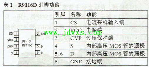

    LED吸顶灯恒流控制电路故障检修两例一款8WLED吸顶灯的恒流控制电路如图1所示。R9116D是一块专用于LED非隔离降压型恒流驱动集成电路,其引脚功能见表1。
表1R9116D引脚功能
