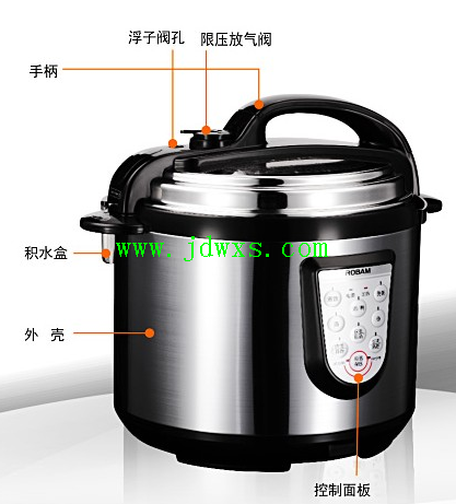

摘要: 老板牌CY50-226S 型电压力锅不加热故障检修该电压力锅上电后蜂鸣器响, 4 个指示灯( "电源"、"加热"、"煮饭"、"笑粥" )一起闪烁,所有按键无效,不能进入加热状态。根据故障表现为分析, 电脑板的供电正常, 蜂鸣器能 ...
根据故障表现为分析, 电脑板的供电正常, 蜂鸣器能发出报警音说明CPU 已正常工作,故障可能是外部传感器的问题。该机电源板上有两个小插座,一个是CN103 ,标有字符"BOM" ,接发热盘中心的锅底温度传感器;另一个是CN102 , 标有字符"TOP" , 接保温双金属片开关。测得中心温度传感器的阻值为120kΩ( 室温20°C ) ,用电烙铁加热该传感器铝壳,阻值慢慢减小,这表明该传感器正常。测得保温双金属片开关的阻值为∞,这显然不正常,冷态时应该是闭合状态, 只有温度达到80°C左右才断开。短路CN102 插座的两个接点后通电,压力锅工作正常,由此确认保温双金属开关已损坏。拆下检查, 拨动双金属片能昕见清脆的跳动声,但阻值始终为∞。该保温开关中通过的是低压直流小电流,在较高的温度环境下,其触点表面很容易氧化。这种故障的故障维修很简单,用细砂纸打磨一下即可,或串联一只100W 灯泡接220V 市电,拨动双金属片利用触点间产生的电火花烧掉氧化层。双金属开关的触点氧化是各型电压力锅的一个通病, 为避免故障复发, 建议换用质量好的密封的80°C温控开关。另外, 如果本机的中心温度传感器开路,上电后就会发出报警音,"电源"、"煮饭"指示灯一起闪烁。
