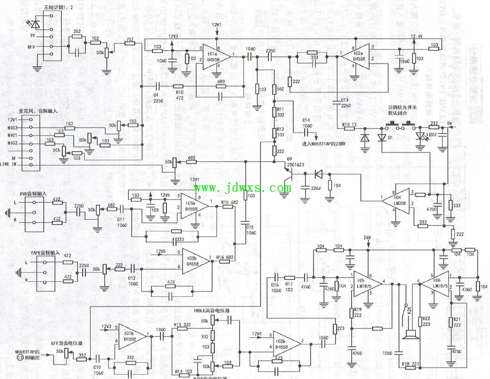

2.话筒输入2 个无线话筒信号和3 个话筒插座MIC1-MIC3输入的话筒信号分别经各自的50k!l音量电位器调节后,经过C4 、R10 混合在一起,从IC1a 的②脚输入,从①脚输出放大的信号,再通过IC2a 的②脚输入进行再次放大,最后从①脚输出,分成三路:第一路经C14 送往延时电路M6583 1AP 输入端@脚, M65831AP 由5V供电;第二路作为直达声,经R11 、R12 与LINE 和DVD 、TAPE 输入音频混合,通过C1 0 送往IC1b 、IC2b构成的混合缓冲放大电路, ICl 、IC2 由12V1 供电;第三路经过C13 、R14 后送到话筒优先双开关K2-1、K2-2(拨到OFF 位直时开关是接通状态,拨到ON 位直上时开关是断开状态),当开关拨到ON 位置时,打开音箱的话筒优先功能, LED2 指示灯点亮,话筒信号经D1 进入IC4(LM358 )运算放大器的③脚放大,此时③脚的电压大于②脚的电压, ①脚输出高电压促使Q9 导通,把LINE 信号、DVD 音频信号、TAPE 音频信号接地拉低,只播放话筒输入的声音, IC4( LM358 )由5V 供电。3.功放输出部分需要进行延时处理的话筒信号从23脚进入M65831AP 后,在集成电路内部进行低通滤波、数/模转换、转换,最后从13脚输出延迟的音频信号, 经EFF混晌电位器控制延时混响信号的幅度后,通过C10耦合。送往IC1b 的⑤脚作为反射声, 与直达声混合,混合后从IC1b 的⑦脚输出,接着经R13 、R14 及TREBLE 高音电位器、BASS 低音电位器调节混合后,送到混合缓冲放大器IC2b 的6脚, 按一定比例混合放大,从IC2b 的⑦脚输出得到混响声。输出信号从IC5(LM1875 )功率放大器的同相输入端①脚输入, IC6(LM1875 )功率放大器的反相输入端②脚的信号经R18 从IC5 的输出端④脚引入,在扬声器负载上得到的输出为IC5 的④脚和IC6 的④脚这两输出信号的叠加。这种电路属于BTL 功率放大, BTL 是Bridge-Tied-load 的缩写,意为桥接式负载。负载的两端分别接在两个放大器的输出端,其中一个放大器的输出是另外一个放大器的镜像输出,也就是说加在负载两端的信号仅在相位上相差1800 ,负载上将得到原来单端输出的2 倍电压, 从理论上来讲电路的输出功率将增加4 倍, BTL 电路能充分利用系统电压,因此BTL 结构常应用于低电压系统或电池供电系统中。IC4、IC5 的放大倍数分别由R19、R20 和R21、R22 的比值决定。
