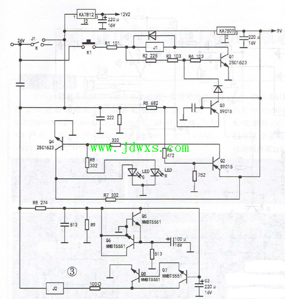

    JINYUN-160D 型户外拉忏音箱原理与维修近年来,户外拉杆音箱广泛运用于播放舞曲、街舞、吉他弹日昌、MP3 伴唱、乐队排练等,音箱上有U 盘插口,可以播放DVD ,箱体内有功放机、充电器和电瓶,充电后能用几小时,外部的音源可以输入音箱,带话筒插口,集成无线话筒,有混响和延时功能,使用非常便捷。最近笔者维修了几台户外拉杆音箱,发现内部电路板子上标识型号为JY一160 ,大同小异。最近收到故障机的这台户外拉杆音箱铭牌为:JINYUN ,型号为:JY一160D ,如图1 所示。该机故障表现为是开机后扬声器中传出很大的"砰砰"声,问题是电位器不起作用。

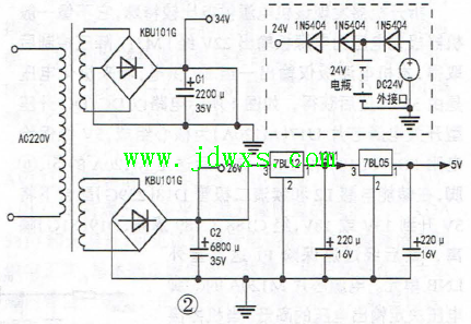

一、电源电路分析该机实绘电路如图2 、3 所示,元件位号为自编号。220V 交流电经过变压器降压后输出2 路交流电压,一路经过KBU101G 整流、Cl 滤波后输出34V 直流电,给电瓶充电;另一路经过KBU1 01G 整流、C2 滤波后输出26V 直流电(也可由电瓶或外部电源接口输入24V 直流电),又分为两路:一路经过78L1 2 输出12V 电压(标注为12Vl ),分别给ICl 、IC2 、IC3(D4558 )3 个前置放大器供电,并经过78L05 输出5V 电压,给IC4(LM358 ) 、M65831AP 供电;另一路经过电源开关Kl 及Rl-R4 加到Ql 的基极, Ql 导通,J1 继电器常开触点J1K 吸合,经过KA7812 和KA7809 分别输出12V 电压(标注为12V2)和9V 电压, 12V2 电压给DVD 、TAPE 设备供电, 9V 电压给无线话筒供电。同时,继电器J1 吸合后26V 电压通过R5 , R6 分别加到Q3 的发射极和Q2的基极, 9V 电压加到Q3 的基极和Q2 的发射极, Q3 导通, Q2 、Q4 截止, 9V 电压通过R7 使双色二极营的LED G ( 绿灯)点亮,代表音箱供电正常。用电瓶供电,当供电电压在1 4.5V~15V 之间时,加ilJ Q1 基极、Q3 发射极的电压降低,但这两只三极管仍处于导逼状态,供电电压降低促使Q2 导通, 9V 电压通过R8 使双色二极管的LEDR( 红灯)点亮, 表示电量低, Q4 导通接地,使双色二极管的LED G( 绿灯)熄灭。当供电电压低于14.5V时, Q1 截止,J1 继电器断开, 音箱停止供电。按下电源开关K1 ,接通电源使J1 继电器正常吸合后, 26V 电压为IC5 , IC6 ( LM1875 )供电,同时26V 电压通过R8 、Q5 和Q6 组成的稳压电路对C3 充电,由于C3 两端电压不能突变,因而三极管Q7 , Q8 截止,继电器J2 断开,起到开机静噪的目的。延时数秒钟后,C3的两端电压上升使Q7 , Q8 导通,继电器J2 吸合,其常触点J2K 闭合,扬声器与功率放大器LM1875 的输出相连进入正常工作状态。关机时, C3 的两端电压经R9 放电, Q7 , Q8 截止,J2 继电器断开,切断扬声器与功率放大器LM1875 之间的连接,起到保护作用。二、音频电路该机音频处理电路如图4 所示。1.LINE IN( 外部音频信号)、DVD、TAPE 音频信号输入LINE IN 通过外部音频接口输入的信号经过50kΩ音量电位器后进入音频处理电路。DVD 、TAPE 音频信号经过阻容元件后分别耦合到各自的50kΩ音量电位器,调节后的信号分别经过C11 、C12 进入IC3a的②脚、IC3b的⑥脚进行放大,放大后的信号分别通过IC3a的①脚、IC3b的⑦脚经R15 、R16 、C15 与LINE输入的信号混合。IC3 由12V1 供电。该音箱的TAPE 音频部分是预留电路,没有安装电位器。
