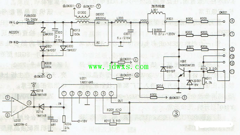

    美的MC-PSD16D型电磁炉,使用中机内发出"叭"一声,显示屏变黑,所有指示灯熄灭,电磁炉停止加热。故障原因分析:该故障部位多在高压电源电路、高频谐振电路和门控管驱动电路中。根据实物绘出高压电源电路及高频谐振电路如图3所示。拆开机壳,取下电源功率板(型号为MC-PSD-DHV)和微电脑控制板(型号为MC-PSD-D-LV),先将电路板上的灰尘油垢清洗干净。目测加热线盘L301完好,保险管FUSE300炸裂。检测抗干扰电容C300、滤波电容C301、谐振电容C302均正常。再检测整流桥DB300(R.S2006)、阻尼二极管D301(BY459)、门控管IGBT(SGW25N120)均击穿(短路)。先更换DB300,接着更换IGBT。由于原IGBT管内不含阻尼二极管,故特设置一只阻尼二极管D301在门控管侧。更换时将D301gmwv引脚剪断不用,找管内含有阻尼二极管的门控管如FGA25N120ANDT或K25T120管子直接代换后,先在烧断保险管处串一只60W/220V灯泡,接通电源,灯泡很亮(应立即关断市电电源),这说明电磁炉仍有短路故障。于是检查IGBT管G极分压电阻R311、R312及稳压二极管ZD311均正常,由此判断短路故障在门控管驱动电路。该机门控管驱动电路由专用的驱动集成块U201(TA8316AS)及其外围元件组成。输入脉冲信号由U201输入端①脚输入,经内部电路处理后,输出脉冲信号由输出端⑦脚输出,经排插CN301的11脚加至IGBT管G极,从而驱动IGBT管导通与截止。U201的引脚功能及在路电阻、在路电压见表1。
判断U201好坏,用万用表电阻挡测量各引脚对地电阻即可,经测量U201的1-7脚,发现输出端⑦脚对地击穿短路,从而导致IGBT管过压击穿,并殃及DB300和FUSE300引发上述故障。更换U201后,再次通电试机,灯泡微亮,说明电磁炉内部短路故障己排除。拆走灯泡,换上FUSE300(12A1250V)后试机,电磁炉正常加热,故障机修到这里,终于修好值得探讨。。
