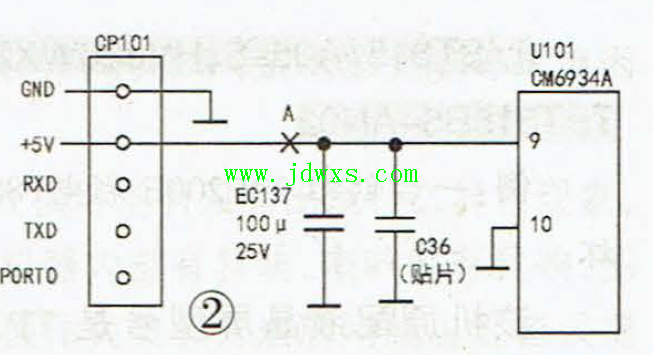

    美的C1-RT2002 触摸型电滋炉,通电后,整滤机无反应,也磁炉不加热。故障原因分析: 该故障通常是低压供电电路出现故障所致。拆开面盖,拆下主电路板(型号为TM-S1 一01E ),检查保险营PUSE1 、整流桥BD1 、门控管IGBT1 均正常,再用数字万用表检查抗干扰电容C1 、滤波电容C4 和谐振电容C5 也正常,这说明高压供电电路及高频谐振电路正常。由此判断,故障在低压供电电路。
实绘低压供电电路如图1 所示。该电路主要由开关电源芯片U2( VIPer12A ) 以及高频脉冲变压器T2 为核心组成离线式开关电源电路, 分别输出+18V、+5V 直流电压作为风扇电机、单片机U1 (Sl-01EV12-2L-0711)、检测保护电路以及显示电路工作电源。首先检测开关电源输入电路二极管D1、D2、D6, 保险/限流电阻R33 以及滤波电容滤波后加至控制显示集成块U101( CM6934A)的9脚。拆下控制显示电路板,发现电路板两面积满油垢,洗净后检查排插CP101 接触正常,排线也无断路故障。用万用表DC10V 挡测量U101 的9脚电压为OV ,正常电压为+5V。断电,顺着线路检查,发现CP101 的②脚至UI01 的9脚的铜箔有断点,如图2中的A 点,用细铜线跨接焊牢后,通电开机,故障机修到这里,终于修好值得探讨。。
