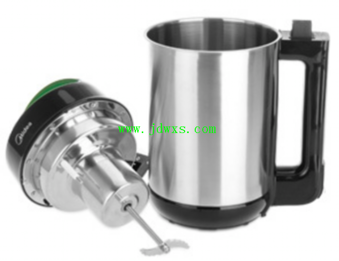

美的DJ12B-DSG3豆浆机属于第三代无网罩豆浆机,打浆基本原理是:通过刀片的高速旋转,在刀片和内壁凸条的作用下,在水中形成自上而下的涡流,豆子经涡流悬起,并将其包裹在刀头周围,代替传统网罩的作用,经高速转动的刀片千万次的研磨,使豆浆磨得更细腻。该型号豆浆机外观见图a,机头和杯体形状见图b。

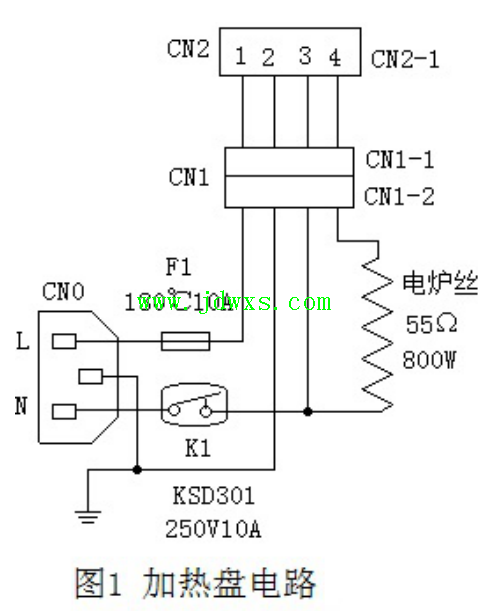

该型号豆浆机功能齐全,底盘加热和防干烧保护电路见图1。
图1
加热盘电炉丝阻值55Ω左右,标称功率为800W,K1是常闭型温控开关KSD301,当加热盘温度超过设定值时,自动断开电源,以防干烧。一次性保护元件F1是130℃、10A、250V的温度保险丝,以保护负载侧短路或加热盘温度过高。F1和K1都是紧固在加热盘底上,对加热盘的温度实行双重保护。CN2-1是连接器CN2的下连部分,安装在杯体端把的顶部凸出部位,上连部分安装在机头上,当机头扣在杯体上,CN2-1插入CN2-2中,实现加热 盘电路与机头内电路的连接。连接器CN1在CN2与加热盘电路之间,它的存在为安装和修理带来了很大方便。

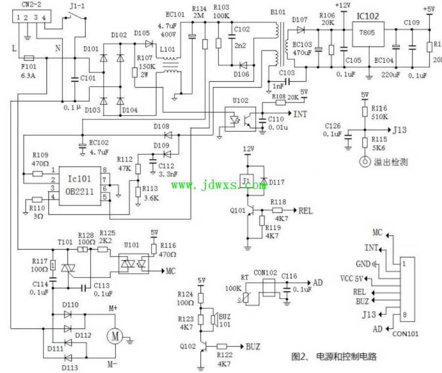

图2是电源和控制电路,安装在机头内部。由CN2-2的1、3脚引入的AC220V
图2
电源经F101保护元件后,分成两路,一路由D101~D104整流、L101和EC101 滤波后得到约300V左右的直流电源,输送给由IC101、B101组成的开关电源电路,经D107整流、EC103滤波后得到12V直流电压输出,再经IC102稳压后,输出稳定的5V电压。另一路交流电源经过双向可控硅T101(BCR8PM)后输送给D110~D113组成的整流桥,为直流电机M提供工作电源。无网罩豆浆机要求电机的转速很高,起码每分钟在8000转以上,一般交流电机很难实现。串激式永磁直流电机则很好的满足了这个要求,本机采用的电机每分钟转速8800转。这样高的转速在额定电压下直接启动,必然会产生很大的震动、抖晃,严重时可能会使豆浆机倾倒。如果采用低电压启动;能避免上述情况发生。本机是在CPU的MC功能脚的控制下,通过光耦使双向可控硅的导通角由小逐渐变大,此时,T101就像一扇缓慢打开的大门,使电机M两端电压和转速逐渐升高,直到电机在额定电压下运转,实现了电机的缓冲启动,缓冲时间由CPU软件决定,这就是驱动电机为什么不用继电器而用双向可控硅的原因所在。Q101和继电器J1在CPU的REL功能脚的控制下驱动继电器触点J1-1的分断或闭合,完成加热盘电路中电炉丝的加热状态控制。Q102和蜂鸣器BUZ组成了蜂鸣声音的驱动电路,在CPU的BUZ功能脚的指令下;对各种运行模式和各种操作进行声音上的提示或确认。
图3
防浆沫溢出功能。浆溢情况检测反馈路径是:加热盘外壳接线路板地(开关电源热地端除外)→豆浆及浆沫→防溢探头→R115→CPU的J13功能脚。当豆浆沸腾泡沫向上溢时,防溢检测探头接触到泡沫浆液,使CPU的J13脚由高电平变为低电平,根据程序设定进行相应的停止加热等动作。当浆沫下降;CPU的J13脚由低电平变为高电平时,CPU 检测到浆沫已经脱离防溢出探头,并根据程序设定进行相应的加热动作。当液面高于防溢电极时,J13脚输入低电平信号,CPU检测到水位过高;加热盘停止加热。
温度检测功能。温度检测传感器是热敏电阻RT,装在防溢出探头内端部,通过连接器CON102接入线路板。当豆浆机杯体内的液体加热到某个温度值时;RT的阻值变化导致CPU的AD功能脚电位变化,这个变化将促使CPU发出指令;使其它功能协同运行。比如:启动电机运转、进入研磨程序等。
过零检测电路。R107、R108、U102、C110、D105等组成了电压过零检测电路,为CPU的INT脚提供准确的过零检测信号。

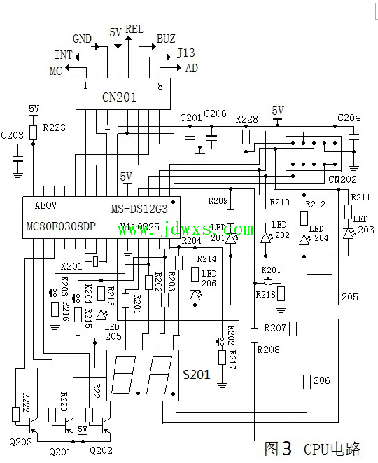

图3是CPU电路。CPU芯片封装表面贴着一张白纸条,上面的字是:MC-DS12G3,下面一行小字:V110325.揭下纸条,发现CPU表面打的字是:MC80F0308DP,品牌标识是:ABOV。这是一款多功能CPU,烧录不同的软件,就有不同的功能。白纸条上面的字MC-DS12G3,说明是专为这个型号豆浆机烧录的软件程序代号。CN202是CPU与外部电脑串口通信的接口。微动开关K201~K204组成了操作键盘,K203是预约时间调整(-),K204是预约时间调整(+),通过操作这两个开关可完成对预约时间的调整,调整结果通过S201显示。K201是功能选择开关,本豆浆机共有干豆、八宝迷糊、米香豆浆、玉米汁、果蔬汁5个功能运行模式和1个保温功能。操作K201可以选定某个功能,操作K202可以对选定的功能开始运行;也可以对当前已经运行的程序进行取消的操作。LED201~LED206分别对应显示5个功能和保温的工作状态。Q201、Q202是S201驱动三极管,Q203是LED201~LED206的驱动三极管。CN201和CON101之间装有8芯扁平排线,连接图2与图3的电路。

(一):按“开始”按钮后加热,加热结束后电机只转一次或两次,以后就不转了。检查电源电压输出12V和5V正常,CPU5脚和24脚之间电压正常,测CON101的一脚;电位有间歇变化,说明CPU工作正常。测电机两端电压有间歇变化(可在电路板引出两根软线用500V档测量),说明可控硅工作正常。拆下电机,用500型万用表R×100档测量电机的两个电极;不通。边转动电机轴边测量;发现电机内部有时通时断的现象。进一步检查电机发现碳刷磨损严重,碳刷压簧基本没有压力了,造成碳刷与电枢接触不良,导致电机不能正常运转。由于这种电机是一次性装配工艺,所以更换碳刷困难,更换电机后故障机修到这里,终于修好值得探讨。。此例故障容易误诊断是CPU芯片软、硬件故障。故障诊断如果从电机开始检查,将节省故障诊断时间。
(二)按下“开始”按钮,继电器吸合开始加热,F101立即熔断。更换F101后,改用“果蔬汁”模式,这个模式开始只是电机间歇运转不加热,发现电机运转正常,说明故障在继电器触点J1-1到加热盘的电路中。检查加热盘的电路未发现异常,分离连接器CN1,短封CN1-2的1、4脚,豆浆机杯体中加水后直接通电,加热正常,说明故障点在继电器触点J1-1至CN1-1之间。检查继电器触点到CN2-2的线路无异常,分离CN1和CN2,单独检查CN2-1至CN1-1这段线路,用R×1k档发现CN2-1的3、4脚之间阻值异常,改用R×10K档测量后发现阻值只有几K,这两根电线正是零线和J1-1输出的火线,它们短路后F101必须熔断。由于CN2-1在杯体手把的顶部,CN2-2在机头上,机头扣在杯体上使它们连接,长期使用后出现接触不良、发热、放弧等现象,促使CN2-1的塑料体炭化、导电、短路,更换连接器CN2-1后,故障机修到这里,终于修好值得探讨。。此例故障容易误诊断为加热盘软故障短路,因为是加热马上烧保险;头脑不清醒会使维修陷入困境。
