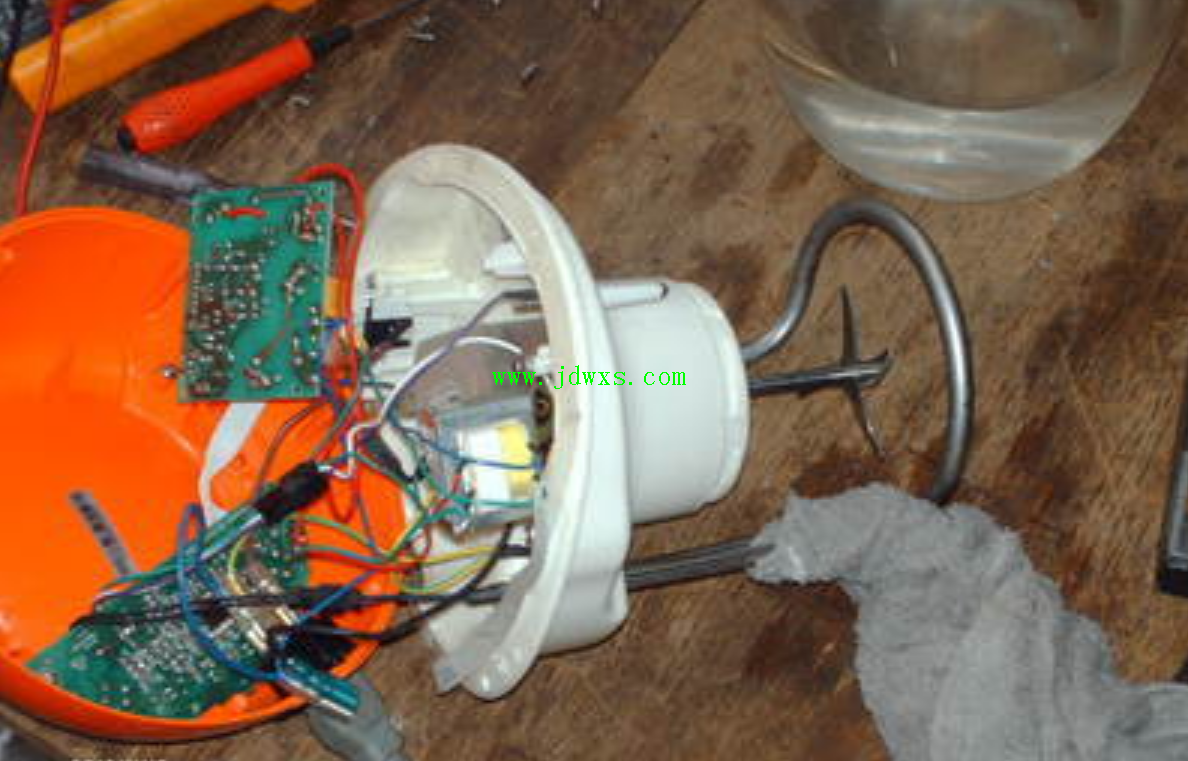

    豆浆机的一般故障和检修思路
 故障表现为原因分析维修方法
一、不通电 1、电路发生短路,造成保险管损坏2、电压过高或机内进水,变压器初级线圈损坏3、电脑板受潮,稳压管78L05支脚生锈断裂或损坏4、未开电源开关或插头不牢,接触不良5、电脑板插接端子松动1、更换保险管,检修电路2、更换变压器3、更换电脑板4、打开电源开关或重插插头,保证接触良好5、重新插牢端子,并打胶固定
二、指示灯亮, 但主机不工作1、电脑板受潮,如继电器造成失灵2、使用不当导致机内进水,使电脑板局部短路1、更换电路板 2、用吹风机吹干电脑板及机内水份
三、通电不报警 1、蜂鸣器损坏2、电脑板受潮,芯片程序混乱3、使用不当导致机内进水,使电脑板局部短路4、蜂鸣器插座松脱或接触不良5、变压器次级端与电脑板连接不可靠6、变压器烧坏1、更换蜂鸣器2、更换电脑板3、用吹风机吹干电脑板及机内水份4、检查蜂鸣器插座接触是否良好5、检查变压器次级端插头与电脑板的连接是否良好6、更换新的变压器
四、通电不加热 1、继电器不能吸合或支脚断裂2、电脑板受潮,芯片程序混乱3、使用不当导致机内进水,使电脑板局部短路1、更换电脑板2、更换电路板3、用吹风机吹干电脑板及机内水份
五、通电加热, 但电机不工作1、串激电机受潮,线圈短路2、继电器不能吸合或支脚断裂3、电脑板受潮,芯片程序混乱4、串激电机温度过高(连接使用或负载过大)电机过热保护,温控器动作5、使用不当导致机内进水,使电脑板局部短路1、更换串激电机2、更换继电器3、更换电脑板4、冷却电机30秒5、用吹风机吹干电脑板及机内水份
六、通电即报警 1、豆浆桶内未加水2、信号导线装置开路3、电脑板受潮,芯片程序混乱4、使用不当导致机内进水,使电脑板局部短路1、按规定加水2、整理并连接好信号导线装置3、更换电脑板4、用吹风机吹干电脑板及机内水份
七、工作完成不报警1、电脑板受潮,芯片程序混乱2、使用不当导致机内进水,便电脑板局部短路1、更换电脑板 2、用吹风机吹干电脑板及机内水份 八、电机一直工作1、继电器吸合后不能复位2、电脑板受潮,芯片程序混乱3、使用不当导致机内进水,使电脑板局部短路1、更换继电器或电脑板2、更换电脑板3、用吹风机吹干电脑板及机内水份
九、发热管一直工作1、继电器吸合后不能复位2、电脑板受潮,芯片程序混乱3、使用不当导致机内进水,使电脑板局部短路1、更换继电器或电路板2、更换电路板3、用吹风机吹干电脑板及机内水份
十、工作时振动大,噪音大1、放水太少或放豆太多2、电机轴承磨损3、电机碳刷磨损4、电机或其它零件固定螺钉松动1、按规定加水放豆2、更换电机或电机轴承3、调节或更换电机碳刷4、紧固螺钉
十一、无蜂鸣声1、蜂鸣器插按口松脱 2、蜂鸣器损坏1、蜂鸣器插按口重新插按 2、更换蜂鸣器
十二、工作未完成,故障报警1、使用不当导致机内进水,使电脑板局部短路1、用吹风机吹干电脑板及机内水份
十三、豆浆溢出1、防溢针表面未清洗干净,无法获取信号2、继电器吸合后不能复位,发热管一直加热3、二极管击穿,熬煮时全功率加热4、电脑板受潮,芯片程序混乱5、使用不当导致机内进水,使电脑板局部知路6、防溢针插接信号端子松脱1、将防溢针表面清洁干净2、更换继电器或电脑板3、更换电路板4、用吹风机吹干电脑板及机内水份5、更换电脑板6、重新插牢信号端子
十四、豆子打不碎 1、刀片磨损或放豆太多 2、电脑板受潮,芯片程序混乱 1、更换刀片或按规定放豆 2、更换电脑板
十五、豆浆太淡 1、放豆太少或太多2、豆子未完全打烂3、使用时间长,电机力度减弱,刀片角度不对,造成碎豆不完全4、使用不当导致机内进水,使电脑板局部短路1、按规定放豆2、更换刀片3、更换新电机4、用吹风机吹干电脑板及机内水份
十六、发热管烧焦营养糊或豆浆 1、水太少或放豆太多2、制作绿豆豆浆时,因绿豆在粉碎时淀粉下沉,吸附在发热管表面,发热管表面温度太高,致使发热管烧焦3、电脑板受潮,芯片程序混乱4、使用不当导致机内进水,使电脑板局部短路 1、按规定加水加豆2、更改绿豆豆浆制作工艺,可放少量绿豆与其它豆类一起制作3、更换电脑板4、用吹风机吹干电脑板及机内水份
十七、机内进水1、顶盖与电机座密封不良 2、使用不当导致机内进水1、加704胶密封或更换硅胶密封圈2、按说明书中的操作方法使用,清洁与维护
十八、指示灯不亮 1、指示灯驳接口松脱或接触不良2、指示灯损坏3、灯板受潮,造成灯脚氧化生锈 1、更换灯板
十九、制豆浆时间过长 1、水的温度太低,低于3℃ 2、电压太低,低于200V 1、使用30℃-40℃水制作豆浆 2、耐心等待
二十、豆浆煮不熟 1、电脑板受潮,芯片程序混乱2、使用不当导致机内进水,使电脑板局部短路1、更换电脑板 2、用吹风机吹干电脑板及机内水份
二十一、按键失控 1、灯板受潮,按键内部生锈或氧化,导致不能正常工作2、电脑板受潮,芯片程序混乱3、使用不当导致机内进水,使电脑板局部短路4、灯板数据线与电脑板接插口接触不良1、更换按键或灯板2、更换电脑板3、用吹风机吹干电脑板及机内水份4、检查灯板数据线与电脑板的接插处是否良好
二十二、营养糊较淡 1、放水太多或放米太少2、电脑板受潮,芯片程序混乱未完成工作1、按规定放水放米 2、更换电脑板
二十三、插电后发出 报警且指示灯闪动1、加水太少,防干烧保护1、加水在上下水位线之间
