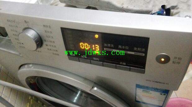

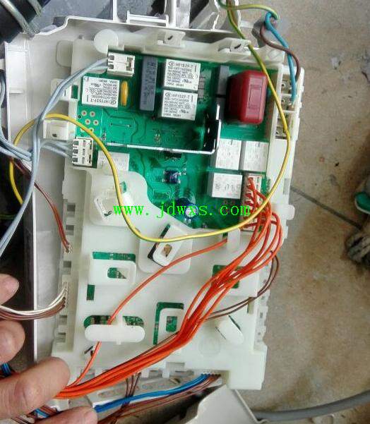

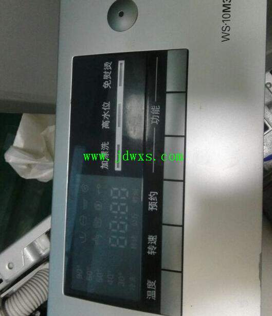

    昨天接到外国朋友报修洗衣机坏了,该朋友是阿拉伯来中国留学生租住在我店铺附近(中文比较好,不然我真没办法交流,不过也可以用微信信息翻译功能),跟他认识又三年多了,之前也给他修过一些家电和灯具等东西,询问了一下故障表现为,他说洗衣机没电了。我当时第一感觉是不是5孔插座关了或漏电开关跳闸了,上门后,万用表一量,插座220V正常。然后开始拆机检查,首先拉出洗衣液盒子,拆下3粒面板螺丝,取出显示板,显示板上有一个7805,测量7805的IN端电压位0.23V,大师级可能对于这种故障是小儿科,对于我来讲,第一次拆机(也是博世洗衣机)还研究了一阵呢,这是第二次了,还算轻车熟路。呵呵,让你们见笑了。   我找交流220V输入端,可这款洗衣机显示板没有开关电源板(第一次维修博世洗衣机电源故障时,是电源和显示板经过排线连接安装在一起的),。顺藤摸瓜,看显示板线直接到了洗衣机底部,果断拆开后盖,一手摸住交流输入电源线,好了,找到了,一个白色的大塑料盒处于洗衣机底部左下角,打开上盖,取下整个盒子(不得不承认博世洗衣机对于产品的认真和严谨,还有设计上的优良,所有线在盒内盘得很整洁)。既然已经打开盖了,看到这么多插口,赶紧取出手机拍照啊,虽然后来发现这些插口都有防错插的插槽,但拍照留存增加信心。    取下板子拿回店里维修,看到一个大电阻已经烧得变色,赶紧来找组织支援啊,论坛打开一看,果不其然已经又大师发过维修贴,板子还一样一样的,心中窃喜,大电阻棕黑棕金,好吧,取一个2W100欧姆阻值装上,测直流桥正常,开关芯片(LNK304GN)没短路,零线火线端子间阻值无穷大,好吧,看来我要很顺利的修好这台洗衣机了,越好时间上门安装,正确接上所有插接头,经细细检查无误后,插上电源,随意而来的不是滴的开机声,而是来了个“呲”,同时还冒了一缕青烟,拔了电源手摸换上的电阻,哇,他娘的烫到收起泡。表笔搭上,无穷大了。坏事了,心中多么的忐忑啊,多么担心这块板子会被报废掉。好吧,继续拆回店里,将电阻取了,整流桥取了,电源芯片也取了,测开关变压器初次级阻值正常,测整流桥也正常,芯片挂了,源漏极击穿了。  打开所有元件盒也没找到LNK304GN,经论坛取经后,有师傅用LNK564PN带换过这个芯片,取了一个LNK564PN安装上,换上新电阻,再次上门安装,接好所有插接口并检查无误后插上电源,继电器响了,显示板亮了。心中的喜悦啊,高兴啊。   以上赘述了许多,有三重点,1;当电源部分限流器件发生故障时,要找到故障根源再更换限流器件和通电,2;LNK304GN可用LNK564PN代换,3;我好几次提到插接口检查无误,必须检查,有时因疏忽造成较大的维修成本。(自己回收过收到其他维修同行的一台海尔玫瑰系列的滚筒,网购了新主板,门锁,安装好通电,结果主板因我将 一个拆接口插错了而损坏,前前后后损失了近500元,如今放我店里镇店了。)  多谢大师们的宝贵经验和无私奉献,让小弟在论坛阅历也水准有所提高,小弟不才,写得调理不清晰,还望多多包涵,非常感谢。  下面补上两张洗衣机拆接口的图。
