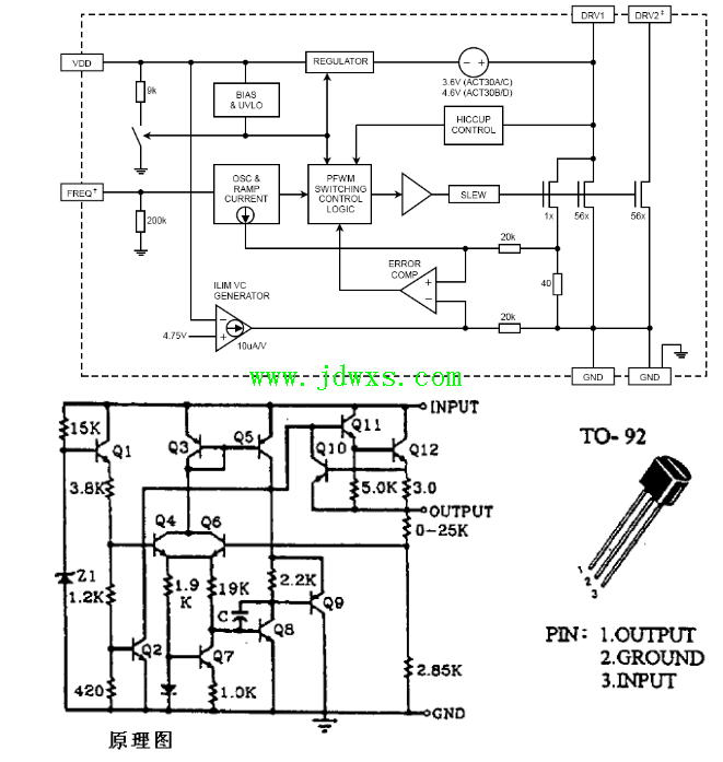

稳压块ACT30B

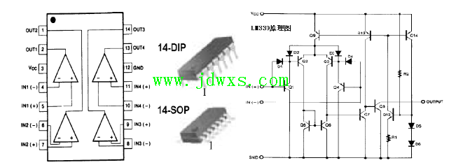

显示LED、DIG比较器LM339
