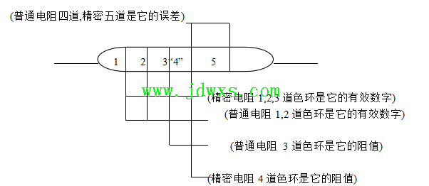

5.电阻的计算方式
(普通电阻四道,精密五道是它的误差)
举例:(普通代号RCF.精密代号RMF)电阻色环顺序如下
红  黑   红   金      RCF=2  0 ×102 =2000Ω=2KΩ
红  黑   黑   棕   棕 RMF=2  0  0×101=2000Ω=2KΩ
6.快速识别电阻的方式
RCF三道色环代表的阻值
RMF四道色环代表的阻值
