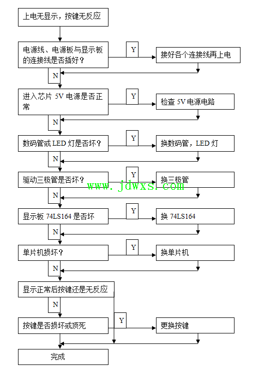

第1条:上电无任何反映

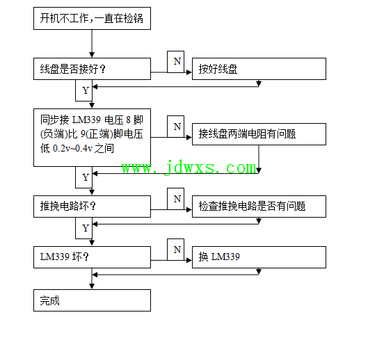

第3条:显示正常、开机只有检锅声,不工作。

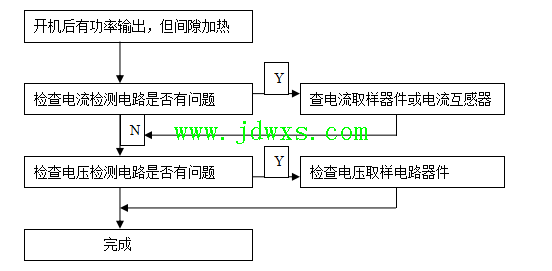

第4条:显示正常,开机后“无锅报警声正常”放上锅具后,能工作,但功率出现间隙加热,由小变大,反复跳变

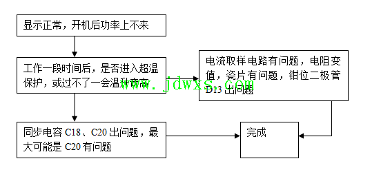

第5条:正常显示,开机后功率上不来

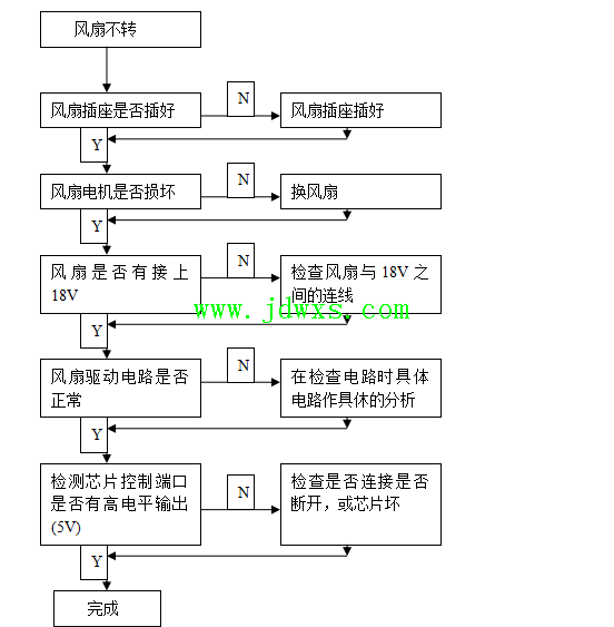

第6条:风扇不转

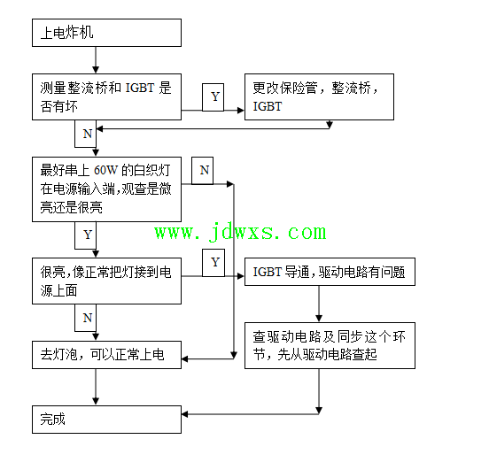

第7条:一上电就炸保险管,IGBT、整流桥。
第8条:无显示、按键无反应

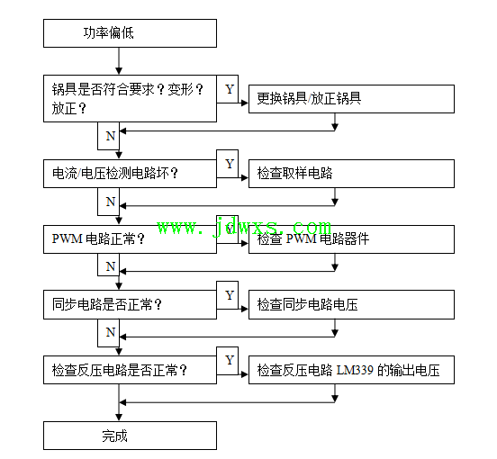

第9条:功率偏低,与额定功率偏差过大,或功率跳功频繁。
1、上电无任何反映

3、显示正常、开机只有检锅声,不工作。
4、显示正常,开机后“无锅报警声正常”放上锅具后,能工作,但功率出现间隙加热,由小变大,反复跳变。
5、正常显示,开机后功率上不来
6、风扇不转
7、一上电就炸保险管,IGBT、整流桥。
8、无显示、按键无反应。
9、功率偏低,与额定功率偏差过大,或功率跳功频繁。
