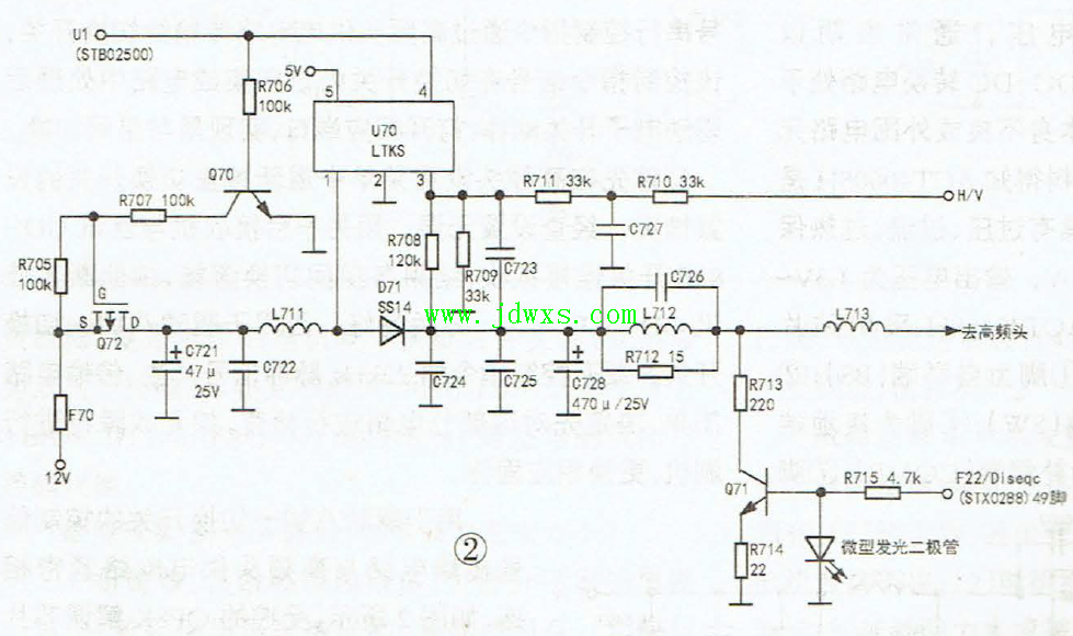

例2:用该机接收羊星节目正常,但与佳讯GD-81E八切一切换开关连接进行多星接收时,接收不到信号。故障原因分析:根据故障表现为分析,DM500V8在多星接收时无信号的原因主要有:一是接收机设置有误;二是用于驱动八切-切换开关控制信号的产生、传输电路有故障;三是八切一切换开关损坏;四是软件故障。切换开关是连接在接收机与天馈系统之间的用于实现星与星间切换的器件,其一个端口与接收机连接,多个端口与接收不同卫星的天线系统连接。切换开关内有控制指令识别电路和电子开关电路,当在接收机菜单中完成切换开关设定时,主控芯片发出控制指令,由调谐电路产生并调制于22kHz频率上,交替变化的数字信号串行控制指令通过高频头供电电路传输给切换开关,该控制指令信号在切换开关内识别集成电路中处理后驱动电子开关动作,打开相应端口,实现星与星间切换。首先在高频头设置菜单中重新检查切换开关的设置情况,经查设置无误。用另收到其他维修同行的一台接收机与佳讯GD-81E开关连接试收,结果各星间切换流畅,由此断定佳讯GD-81E八切一开关完好。因用于驱动八切一切换开关的载有控制指令的22kHz脉冲信号产生、传输电路简单,决定先对这部分电路进行检查,如无故障再进行刷机,更换相应固件。)3.3V用于驱动八切一切换开关的控制信号传输电路与高摄头供电电路紧密相连,如图2所示,受垂钓QPSK震调芯片STX0288经其@昆主拿出载有控制指令的22kHz脉冲信号,经Q71放大后调制到高频头供电电器。用手持示波器测量STX0288的49脚有22KHz脉冲信号j皮形输出,但高频头供电输出电路却没有22kHz脉冲信号波形,显然故障发生在控制信号传输通道,再从控制信号传输通道后端向前检查,测量Q71集电极有22kHz脉冲信号波形输出,由此断定R713已开路,换新后故障机修到这里,终于修好值得探讨。。提示:DM500V8多媒体卫星接收机的多星接收控制电路简单,在检修时,可用示波器检测22kHz脉冲信号波形来判断故障部位。如无示泼器,可采用测量电阻、电压方法判断。通常QPSK解调芯片STX0288损坏的可能性很小,Q71损坏情况较多,因Q71表面标注的型号模糊不清,字迹难以辨认,无法确定原型号,可用常用的小功率NPN型三极管代换。R715、R713是多星接收控告!信号传输迢迢中的两只电阻,如断路,则控制信号无法玛舍:到高频头供电电路,检修时也应引起注意。
