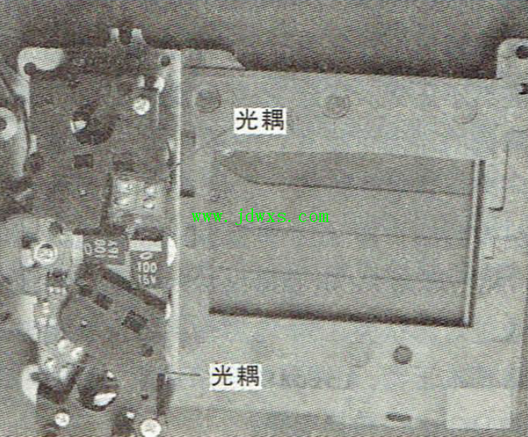

    Canon EOS600D 相机闪光摄影不同步检修思路一例故障表现为:收到其他维修同行的一台Canon EOS600D 数码羊反相机,进行闪光摄影时,闪光灯能触发点亮闪光,但拍摄出的图片上没有记录到闪光摄影的信息,跟没有使用闪光灯时一样。故障原因分析?这种现象通常称为闪光不同步。闪光摄影的同步,与快门的种类有关。能够获得同步的快门速度,也因快门的种类不同而不同。单反相机采用焦平面帘幕快门结构。在胶片时代早期,焦平面快门结构是采用横走式的布帘快门,这种快门结构的问光同步速度最高为1 /605 , 所以很快被淘汰了。取而代之的是质量更轻、速度更快的纵走式帘片快门,它的闪光同步速度最高能达到1/2505。目前的数码单反相机, 均采用纵走式帘片快门机构。目前,闪光灯的同步触发点亮方式有两种: 一种是机械接触式,靠两个金属机械触点接触导通电路引发闪光,这种方式在2007 年以前的单反机中广泛采用,如Canon EOS400D 的闪光触发结构就是这种机械接触式,如图1 所示。这种触发点亮结构有三种常见故障: 一是触点容易氧化造成接触不良; 二是触片断裂造成闪光灯不触发,无问光功能,同时断下的金属残片遗落在机内有可能造成电路板短路,引发二次故障; 三是触片弹性减弱偏离正常位置,两个触点之间间隙过大, 无法形成触碰,也就失去闪光功能。另一种是光辑感应控制触发式,如图2 所示。这种方式没有机械触点,依靠光辑感应实现通断控制触发点亮闪光,它的常见故障是光感应通道不畅、光耦合坏、光耦衰老、感应不灵敏造成不触发、不闪光故障。
Canon EOS 600D 数码单反机身采用的正是光辑感应控制触发方式。根据相机的故障,将相机拆解到快门结构,没有发现形体性损坏,快门上的光辑也没有短路或者开路现象,发射二极管反向阻值为无穷大,正向电阻为数千欧姆,接收二极管的阻值随光照的变化而不同,都在正常范围内。至此,按照经验认为快门是完好的,回装试机,但故障依旧。为了确定故障范围,重新拆机,将快门组件拆下,换上一套全新完好的快门组件, 通电试机,故障机修到这里,终于修好值得探讨。。由此可以判断从机上拆下来的快门组件出了问题,某个地方确实坏了。那么到底什么地方坏了呢守接着着手分解快门组件。当把快门帘的最底下一组拿开的时候,发现快门组件叶片框上有帘片的印记。记得客户送修该机肘,曾说起这台相机掉进过水里。那么,可以判断该印记是因为进水后,叶片与框之间粘连所致。这些带有残留物的印记降低了快门帘片表面的光洁度, 使得快门工作时, 叶片组的上帘动作产生时滞, 在这个瞬间,闪光灯罔步点亮, 但帘片因为时滞还没来得及展开,因而底部焦平面上没有感光。将上述残留物痕迹清除干净后,装机拍照,故障机修到这里,终于修好值得探讨。。
