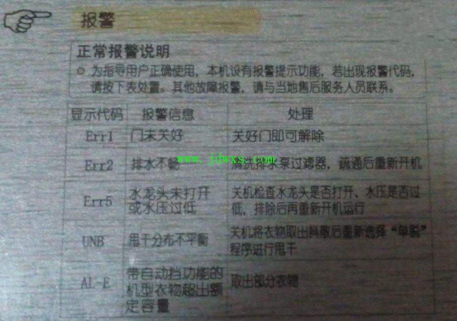

摘要: 海尔滚筒洗衣机XQG60-1281门打不开故障检修一例,反应机器不能正常工作,门打不开衣物在桶内拿不出来,查看内胆里面还储有衣物和洗涤水。按照面板提示只要按住2秒暂停启动键,即可开门。但按照其提示操作仍不能开门 ...
按照面板提示只要按住2秒暂停启动键,即可开门。但按照其提示操作仍不能开门。分析是水位传感器的水压力控制原因使其处于防开门保护状态。调到脱水,时间呈倒计时状态,但是不见上排水水泵电机工作排水,紧接着呈现Err2排水不畅故障代码提示。
将正面右下角的排水过滤器的盖帽松开,桶内水流出来,期间滚出两枚硬币,待水排干后拧上盖帽,按2秒暂停启动键,“啪”的一声门开了。再按脱水功能机器能够运转及停止后开门,按洗涤能洗衣但是排水水泵仍旧不工作,测量电机线圈有阻值,排水工作时测量水泵接头无电压输出。判断结果因异物卡死水泵电机,导致主驱动板水泵输出控制线路发生故障。
