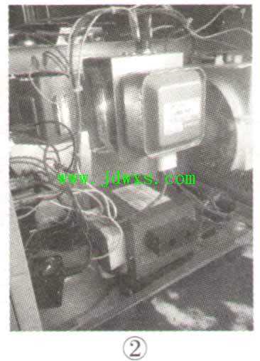

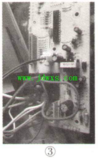

    美的EG823LA6-NR型微波炉,插上电源,数码管不亮,微波炉不工作。打开机壳,查看10A保险丝正常。为安全起见,先用导线将高压电容内的余电放掉,然后摘下电脑板,用万用表电阻挡测保险电阻RF正常,
测四个整流二极管也都正常,通电测试滤波电容E2(4.7 μF/450V)引脚上电压为280V正常,但开关电源次级无5V、12V电压,断电用导线放掉电容E2上的余电,用万用表测Q1(13003)正常,测到IC1(3700Z)时,发现其两脚正反电阻阻值相同,已击穿损坏。因买不到集成块3700Z,应急用一只12V电源适配器改装。先把原电脑板上的D8(12V)、D15(5V)两整流二极管摘掉,然后在两二极管处加接一只三端稳压块7805,其输入端接12V滤波电容的正极,中间接滤波电容的负极,输出端接原5V滤波电容的正极,
将电源适配器的12V正极与三端稳压块输入端相接,负极接滤波电容的负极,电源适配器的220V端接到电脑板220V输入端,改装完毕后,将电脑板装回微波炉,恢复原接插线,在微波炉腔内放置一杯凉水,关门,通电试机,数码管点亮,蜂鸣器嘀一声,设置好微波功率和时间,按启动键,几分钟后,微波炉停止工作,加热正常,故障机修到这里,终于修好值得探讨。。相关实物图解见图1~图3。关键词:微波炉维修 小家电维修  电器维修 家电维修 彩电维修
