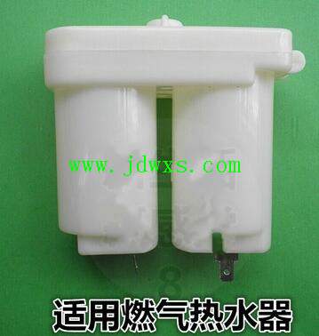

我来看看是哪些原因导致热水器不打火呢?本来讲的是普通用电池的热水器,插电插交流电的热水器称为强排热水器我们在下一篇文章里面讲。热水器不打火一般都是电池电压低或者没电,或者是电池盒里面的铁片长锈导致热水器点火器供电不正常导致。维修方法很简单,更换电池盒子和电池即可解决。

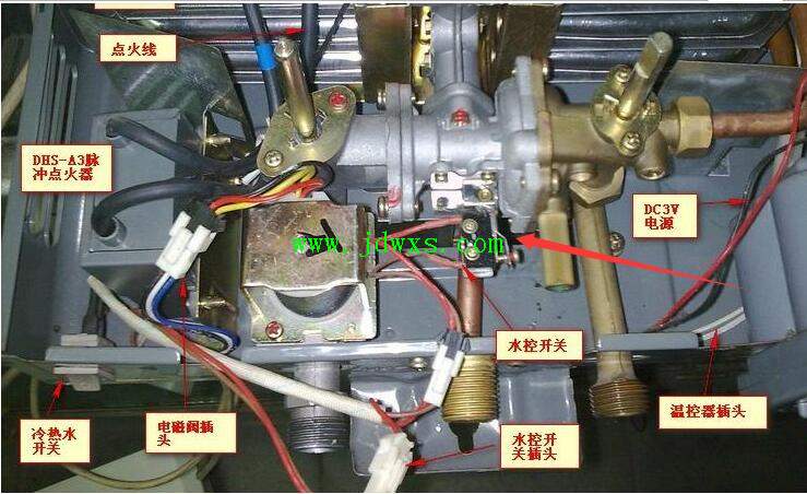

如果供电正常,请查看热水器微动开关有没有动作
如果放水的时候微动开关动作没有反应,一般都是这个开关坏了换新即可,看下图
如果微动开关没有动作,那么肯定是内部的水膜破了,需要拆开更换,看下图

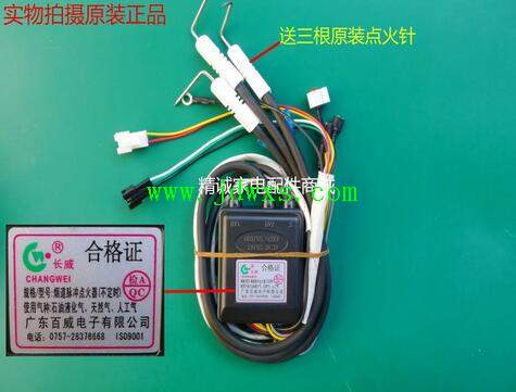

排除以上的原因还是不能打火,最好只能换点火器, 这个危险成本就高了
