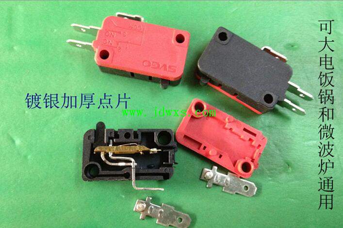

1,机械式电饭锅没有煮好饭就跳了一般都是磁钢【电饭锅发热盘中心位置那个东东】失效,看下图
这个磁钢的工作原理,就是加热到103-105度,会自动弹起,然后弹开电饭锅里面的触点让电饭锅处于保温状态。
一般触点开关分两类,看下图

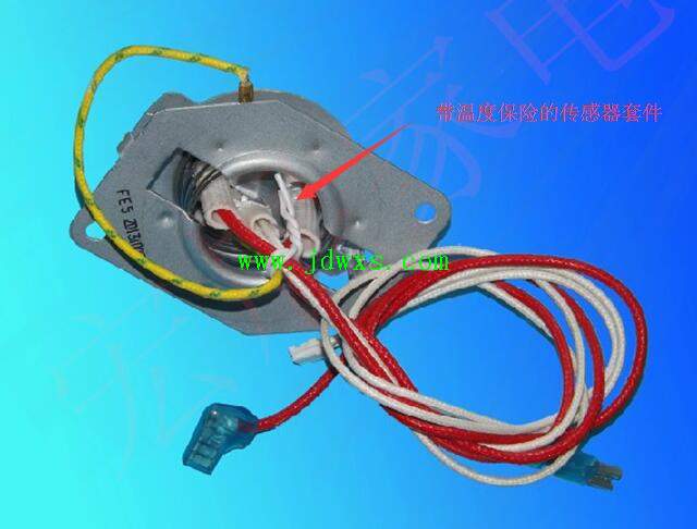

2,还有一种就是电脑板控制的电饭锅了,这种电饭锅出现煮不熟饭的故障一般都是温度传感器坏了,
以上就是电饭锅煮不熟饭的原因,本文只能作为参考,具体哪种故障需要大家自己动手
