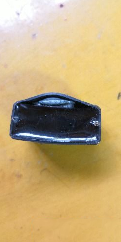

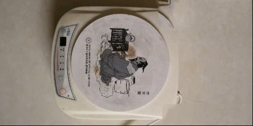

摘要: 收到同行送来的故障机壹台广东中山产的新奥XA电磁炉(1000W)在使用一段时间后出现问题,故障表现为为开机后,不检锅,蜂鸣器响5声后自动关机。拆开检查为电源4Uf电容失效,更换新后故障机修到这里,终于修好值得探讨。,但用了几天后故障重现,检查 ...
    收到同行送来的故障机壹台广东中山产的新奥XA电磁炉(1000W)在使用一段时间后出现问题,故障表现为为开机后,不检锅,蜂鸣器响5声后自动关机。拆开检查为电源4Uf电容失效,更换新后故障机修到这里,终于修好值得探讨。,但用了几天后故障重现,检查还是这个电容失效。观察发现这个电容紧贴IGBT散热片,分析认为是设计缺陷通病,工作时电容温度过高导致失效。将该电容拆下,用导线移装到电磁炉内其他位置,并以热熔胶固定,使用2个多月一切正常,故障彻底排除。
