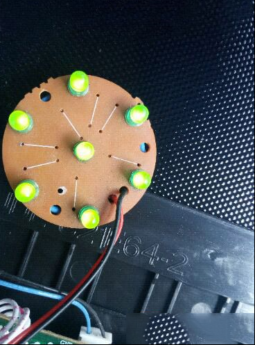

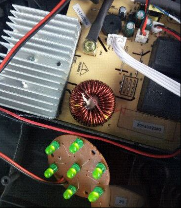

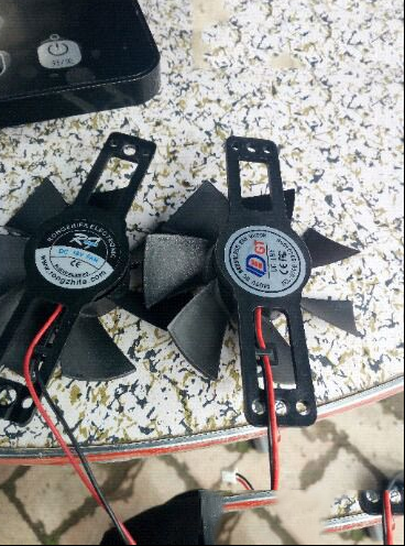

摘要: 最近收到故障机两台C21-H1202电磁炉,其中收到其他维修同行的一台报错E2,另收到其他维修同行的一台报错E6,这个报错是过热引起的。在加热一段时间会保护停机。经查是由于风扇不转引起(风扇坏)。不拆主板先用自制风扇负载工具(几个发光二极管) ...
    最近收到故障机两台C21-H1202电磁炉,其中收到其他维修同行的一台报错E2,另收到其他维修同行的一台报错E6,这个报错是过热引起的。在加热一段时间会保护停机。经查是由于风扇不转引起(风扇坏)。不拆主板先用自制风扇负载工具(几个发光二极管)插入风扇插座,开机发光二极管发亮,确定主板是好的,不用花时间检查主板,更换风扇后故障修复。
