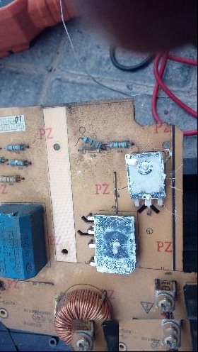

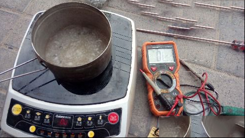

格兰仕C20C-X2YP3电磁炉显示E0不加热
2023-5-14 09:42| 发布者: 开心| 查看: 45| 评论: 0
摘要: 收到故障机一用户送来的格兰仕电磁炉,型号是C20C-X2YP3,故障表现是显示E0且不加热。拆机没发现虚焊电容鼓包之类,凭经验可能是大电阻开路,逐个检测发现R13(240K)电阻开路导致的,更换新的上去之后故障排 ...
    收到故障机一用户送来的格兰仕电磁炉,型号是C20C-X2YP3,故障表现是显示E0且不加热。拆机没发现虚焊电容鼓包之类,凭经验可能是大电阻开路,逐个检测发现R13(240K)电阻开路导致的,更换新的上去之后故障机修到这里,终于修好值得探讨。。
