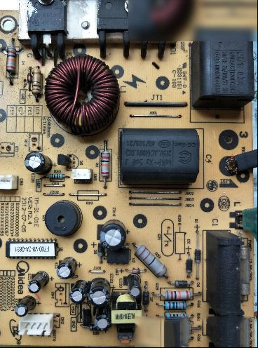

康铜丝虚焊引起美的C21-RT2102电磁炉不检锅
2023-5-14 09:42| 发布者: 开心| 查看: 45| 评论: 0
摘要: 近期收到同行送来的故障机壹台美的C21-RT2102电磁炉,故障表现为不检锅,拆开发现是康铜丝虚焊引起的不检锅且不加热,已经维修锅多台,属于美的此款电磁炉的通病故障。 ...
